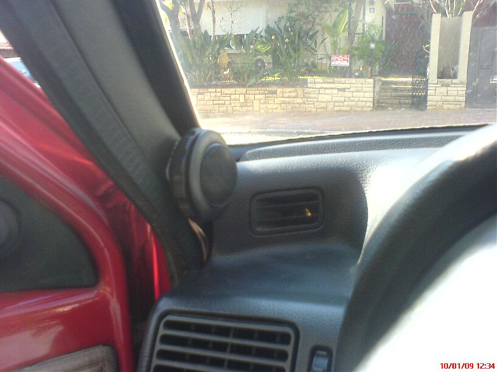

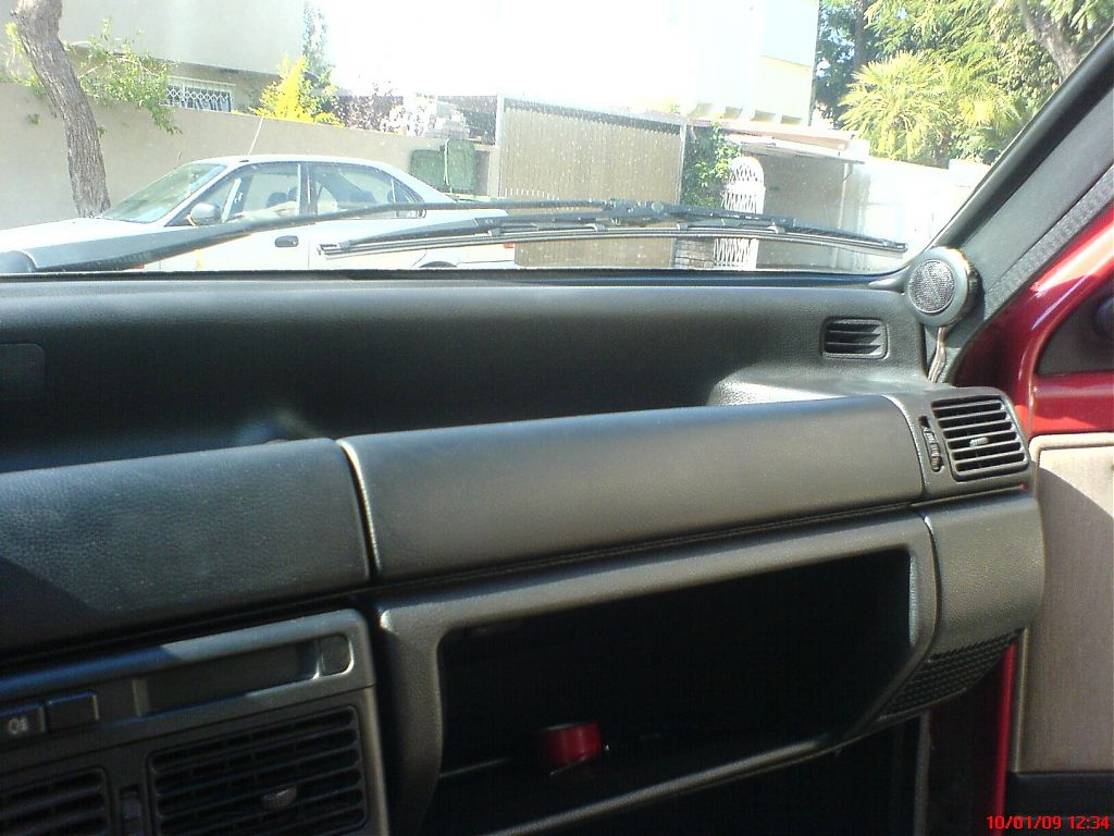

צדקת:-) בהחלט שיפור גדול, עשיתי ברדיו דיסק שישמעו בלי באסים ובהחלט שמעתי את ההבדל בין 8db (אם אני זוכר נכון) ל0db, וזה עוד במיקום הישן של הטוויטרים.
בנוסף לזה העברתי את הטוויטרים לקורות, אולי מתישהו תהיה שמה איזה בנייה יפה :roll:
