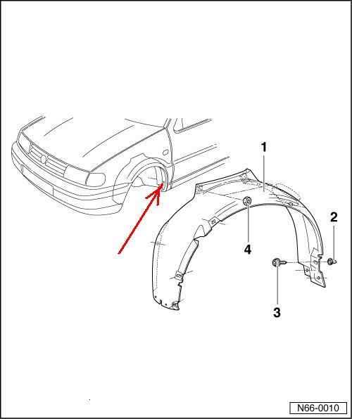

בנוסף לדבריו של רון מומלץ לפתוח את הביטנה של הגלגלים ולנקות את הבוץ שהצטבר בתעלת הניקוז לכול אורכה (אתה תתפלא כמה לכלכוך הצטבר).
לא צריך לפרק את כול הביטנה מספיק 3 ברגים ולהסיט הצידה את הביטנה (הביטנה מאוד גמישה).
לנוחותך צירפתי שרטוט עם האיזור שאני ממליץ לנקות
אני נוהג לעשות זאת לפני כול תחילת חורף.
