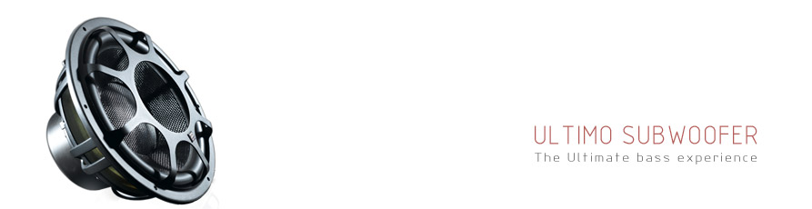

שלום לכולם,
אני עוד פעם אם סאב.:roll:
אני מחלית על MOREL ULTIMO.
על איזה מגבר אתם ממליצים?
מה נתונים של המגבר ( מה חשוב לסאב שיהיה למגבר )?
זה "PDF" של סאב.
http://www.morelhifi.com/support/pdf/mobile/ultimo_manual.pdf
וקצת נתונים של סאב.
SPECIFICATIONS
SPECIFICATIONSULTIMO SUBWOOFERGeneral DataOverall dimensionsDxH305mmX146mm (12”X5.75”)Power handling RMSP1000 WTransient power 10ms 3000 WSensitivity 1W / 1M 85 dBFrequency response 10-900 Hz.Cone material Carbon-fiber laminated paperNet weight 6.7 Kg. (15 lb.)Voice Coil and Magnet ParametersVoice coil diameter 130mm (5.1”)Voice coil height 37mm (1.45”)Voice coil former AluminumVoice coil wire Hexatech AluminumNumber of layers 2Max. Linear excursionX± 12.5mm (0.5”) (Each way)Magnet system type Double magnet ventedHE-Magnetic gap heightHE12mm (0.5”)B flux densityB6.4 TBL productBXL13.0 T.MElectrical DataNominal ImpedanceZ4.0 OhmDC ResistanceRE3.7 OhmVoice coil inductance @1KHzLBM1.0 MHT-S ParametersSuspension complianceCMS0.40Mechanical Q FactorQMS1.372Electrical Q FactorQES0.46Total Q FactorQTS0.345Mechanical resistanceRMS14.2Moving massMMS143 gr.Eq. Cas air load (liters)VAS105 Liters (3.75 cu.ft)Resonant frequencyFS20 HzEffective piston areaSD0.0471 m²
