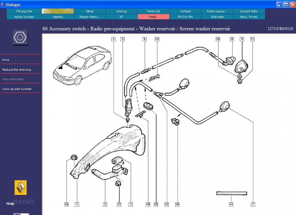

לבקשתך: מס' מק"ט 207 430 00 77 - מדובר על חלק מס' 5 בציור.
*לא אמור להיות הבדל בין המערכת בקופה לבין המערכת במגאן רגילה. אם בכל זאת תרצה ציור של הדגם שלך, שלח לי מס' דגם מדויק ואבדוק.

אחרי בדיקה נוספת, זה אותו דבר בדיוק. הפאשלה שלי היא שכתבתי מק"ט לא נכון בסוף.
צירפתי לך ציור של הדגם שלך + המק"ט הנכון.
