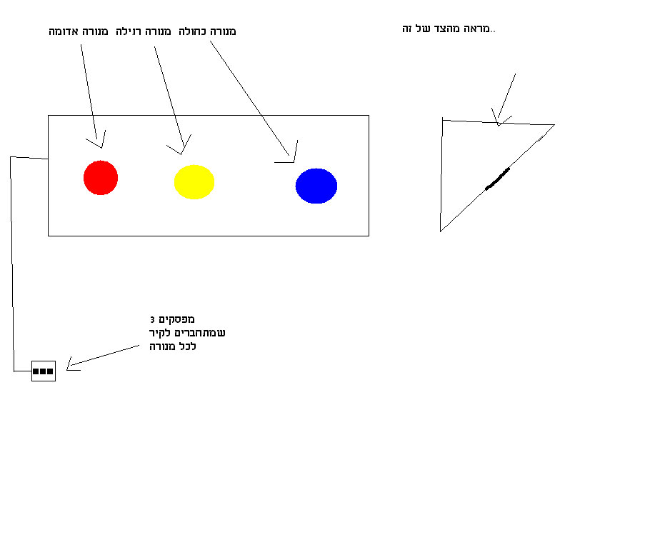

במהלך חיפושים אחרי תעסוקה ותחביב חדש, חשבתי לבנות לעצמי לחדר משהו מגבס (שיראה כמו חלק מהקיר..)
חשוב לציין שזהו פרויקט ראשון שלי בתחום זה, ואין לי שום ניסיון בזה.
חשבתי לבנות מעיין מנורה מוארכת שיהיו בה 3 מנורות (בצבע אדום, בצבע כחול, ורגילה..) ויהיו לזה מפסק של שלושה מתגים שישילטו בכל מנורה בנפרד..
יותר נכון להגיד שאני מתכון לבנות חתיכת קיר (שאני אחבר אחרי זה לקיר ולתקרה) שהמנורות יהיו מובנות בזה, ואני אוציא מזה כבל שיעבור מאחורי הארון ולא יראו אותו ובקצה שלו יהיה מפסק
אני מתכון לשים את זה על הקיר מעל הארון..
רציתי לשאול אותכם להצעות לשיפור, או לכל דבר שיכול לעזור לי לבנות את זה (כמו שאמרתי אין לי שום ניסיון או מושג איך עושים את זה..).
כמו- כן גם הערכת מחיר תוכל לעזור..
בכל מה שקשור לחשמל אני מבין טוב מאוד אל בבניה של קירות.. לצערי לא ממש!
מצורף ציור של מה שאני רוצה שזה יהיה בערך (לצערי הפוטושופ שלי נדפק אז הייתי צריך להעזר בצייר:lol: )
מה דעתכם?

לאון, במידה ומעולם לא התעסקת בבניה בגבס - כדאי שיהיה לפחות מישהו שידריך אותך.
תצטרך למדוד את האיזור שאתה רוצה "לכסות", למדוד כמה בסיסים וכמה ניצבים אתה צריך לקנות - ויש לקחת בחשבון גם מדידה של השטח (רוחב כל פלטת גבס הוא 1.20 מ') והגובה משתנה (2.60/2.80/3.00 וכד').
בהתאם לתוכנית שלך אתה תצטרך מראש לבנות "שלד" מבסיסים וניצבים, לקבע אותו לתקרה/רצפה/קירות (באמצעות דיבלים וברגים) ורק בסוף לקבע עליו את הפלטות.
לפי מה שאני מבין מדבריך אתה צריך כ-2 פלטות של גבס, 2 בסיסים, לפחות 4 ניצבים, שפכטל (אמריקאי), סרט מילוי (רשת או סרט קרטון), "כוסית" לקידוח של החורים עבור נקודות התאורה והחשמל וברגים (פח-פח וגבס-פח). כמובן שבמינימום של כלי העבודה אתה תצטרך מקדחה, מברגה (רצוי עם קלאץ'), מסורית או מספריים לפח, ידית שפכטל, פלס, משייף גס וכל האיבזרים הנלווים (ברגים, חוטים וכד').
אתה בטוח שאתה רוצה להיכנס לזה ? :mm_tongue:

דווקא המיבנה שאתה רוצה הייתי ממליץ לך לעשות אותו מMDF שזה סוג של "עץ". גש לנגר ובקש ממנו שיחתוך לך אותו לפי המידות, חבר ע"י ברגים את הכל ותלה על הקיר. אוביקטים קטנים ובעלי זוויות שונות מ 90 מעלות טיפה מסובך לעשות בגבס...
דעה אישית, זה סתם יהיה תקוע לך בחדר, מין אובייקט שלא קשור לכלום...
אם כבר אתה רוצה משהו שיפיץ אורות בכל ציבעי הקשת תעשה איזה מדף מגבס ומעליו או מתחתיו תתקין ספוטים צבעוניים שיאירו... או אם אתה הולך על משולש תעשה "הנמכה של התיקרה" בצורה של משולש באיזו פינה של החדר, 10 ס"מ של הנמכה ע"י גבס. תחשוב שזה אמור להישתלב יפה בחדר...
מפסקים, רצוי להישתמש במפסקים קטנים כמו של "גביס". הם אמנם יקרים אבל 4 מפסקים כאילו תופסים מקום של מפסק אחד רגיל (העלות בערך 10 שקלים למפסק ללא הקופסא, אז העלות של 4 מפסקים יכולה להיות די מישתלמת)
בנוסף, איך אתה מיתכוון להעביר לשם חשמל? יש לך שם קופסת חיבורים? את מעביר לשם את החוטים ע"י תעלה חיצונית? המפסקים יהיו חיצונית או בתוך הקיר? חשבת על זה?
בהצלחה!!!

בהמשך לדבריו של הברון האדום :p, להלן תיקון טעות; סברתי בהתחלה שרצית לכסות שטח קיר גדול יותר אך אני רואה שאתה רק צריך "לסגור" פינה עם אלכסון אחד.
לשם כך חבל להתעסק עם גבס - פשוט לא כדאי. למרות שעץ הוא לא דבר זול (אבל MDF דווקא כן - כי הוא לא ממש "עץ") עדיף לבנות את האלכסון הזה מעץ ולסגור עניין.

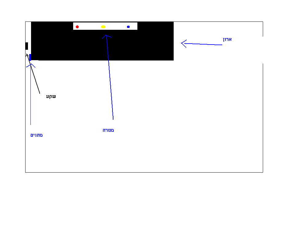

בקשר לחיבור לחשמל: יש לי שקע ליד הארון (ברוח בין הצד של הארון לקיר ליד, תרשים מצורף) חשבתי או לפרק את השקע ולהוציא משם חוט עם חיבור למנורה, או פשוט להכניס כבל מאריך ולחבר את המנורה לשקע, בכל מקרה החוט לא יהיה גלוי מכיוון שהוא יעבור מאחורי הארון..

לאון ,תעשה את ההבדלה בין גבס לתבניות (כמו של האחינית ),לגבס בניה ,שבא בפלטות .
ליצוק גבס על העץ כדי ליצור מראה של קיר יהיה הרבה יותר מקשה (שיצא חלק) .
לדעתי או שתעשה את זה בצבע של הארון ,או שתצבע על זה בלבן (לפי גוון הקיר ,בהנחה שאתה יודע ליצבוע כמו שצריך)
ד"א אני עובד עכשיו אצל קבלן גבס ,ומה שאתה רוצה לעשות הוא אפשרי ,אבל צריך לדעת לעשות את זה ואח"כ צריך לעשות על הגבס שפכטל וצבע שזו כבר אומנות אחרת.
בכל מקרה אם אין לך נסיון כדאי להתאמן על מחסן לפני שבונים בתוך הבית...
מנורות ובתי מנורה אתה יכול לקנות במחסני תאורה. המנורות שם טיפה יקרות הגופים (בתי המנורה) זולים... אם אתה קונה 3 ההפרשים לא שווים לעשות סקר שוק...
בקש 12V כי 220V נישרפות מהר יחסית...
אגב, נראה לי שאתה רוצה לשים את זה על הארון, לא?
היה יכול להיות יפה עם התאורה היתה מאירה כלפי התיקרה והגוף תאורה היה יושב על הארון ונותן תאורה לאורך התיקרה...
מה שאומי אמר, אני מוסיף, לא כדאי להתעסק עם גבס וMF, ה MDF חלק מאוד וכל נגיעה עם שפכטל תקלקל...
אגב, בניה של הנמכת תיקרה זה לא מסובך, אולי כמה שעות עבודה... זה הרבה יותר פשוט מלבנות משולש קטן שצמוד לקיר.
