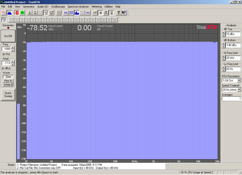

המגבר של ה JBL GTO 75.4 נתן העינות מאוד שטוחה. העינות נמדדה בזמן מתן גל סינוס מלא.
המגבר כויל בתדר 1000 הרץ, התנגדות DC של 4 אוהם, ועכבה של 4 אוהם.
המגבר בזמן עומס, קיבל 13.6 וולט מאספקת החשמל של הרכב.
ובהעמסה של ערוץ בודד - 21.8 וולט, עם טיפה יותר מ5 אמפר.
משמע, עכבה של 4 אוהם, 118.8 וואט, ב60 הרץ.

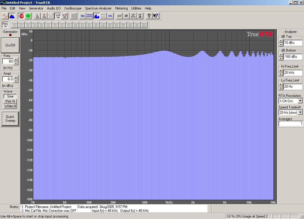

המגבר של הROCKFORD PUNCH P4004 נתן העינות לא ממש שטוחה. העינות נמדדה במתן גל סינוס מלא.
ובעמסה של ערוץ בודד - 11.5 וולט, עם טיפה פחות מ 3 אמפר.
משמע, עכבה של 4 אוהם, 33 וואט ב60 הרץ.
בגלל העובדה שלמגבר אין העינות שטוחה, כשהמגבר מפיק -ברוב- התדרים הספק נמוך מאוד. (תסתכלו בגרף).
בנקודה של תדר 1000 הרץ למשל, הוא מפיק 18.5 וולט עם טיפה פחות מ5 אמפר.
משמע, עכבה של 4 אוהם, 85 וואט ב1000 הרץ.
באיזה מגבר אתם בוחרים, במגבר שנותן לכם העינות שטוחה עם כוח זמין וזהה בכל התדרים שלו ?
או במגבר אשר ללא העינות שטוחה, והכוח "בפיק" עדיין לא גובל עם יכולתו של המגבר הראשון ?

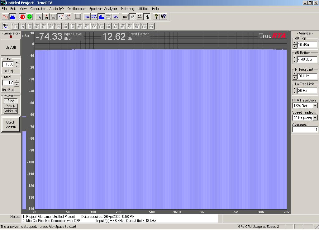

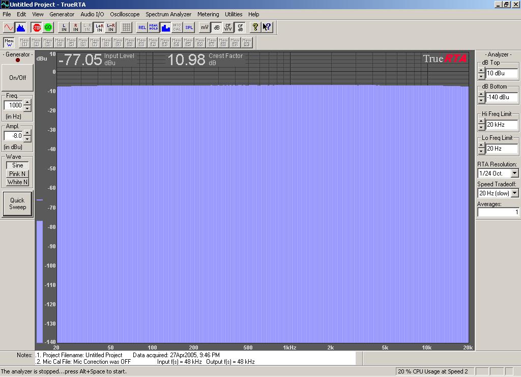

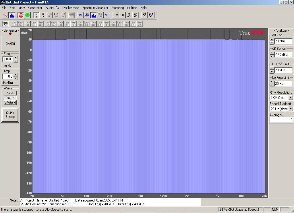

נתתי פה מספר תמונות של RTA שעד כה לקחתי ממגברים.
דוגמא למגברים עם העינות שטוחה שמדדתי:
magnat traxx
magnat xcite
alpine v12 mrv-f504
jbl gto 75.4

להלן ה-
JBL GTO 75.4.
וה-
ROCKFORD PUNCH P4004.
אני מזכיר ששתי ההגברות כיולו באותו התדר - 1000 הרץ. בזמן ששתי ההגברות הפיקו גל סינוס מלא.
