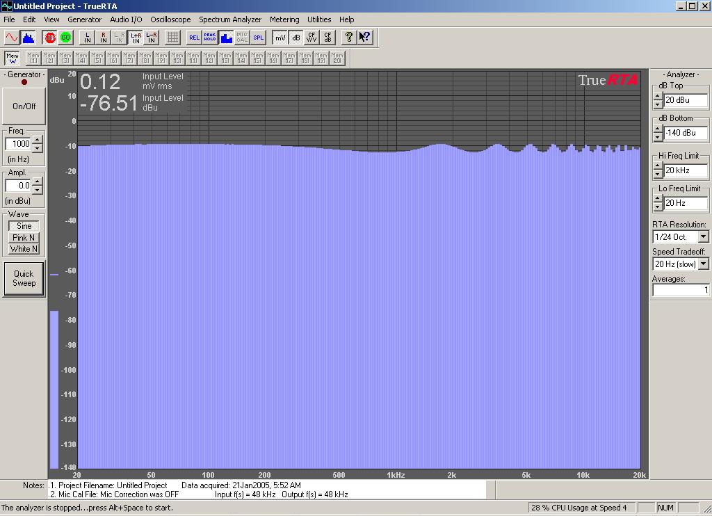

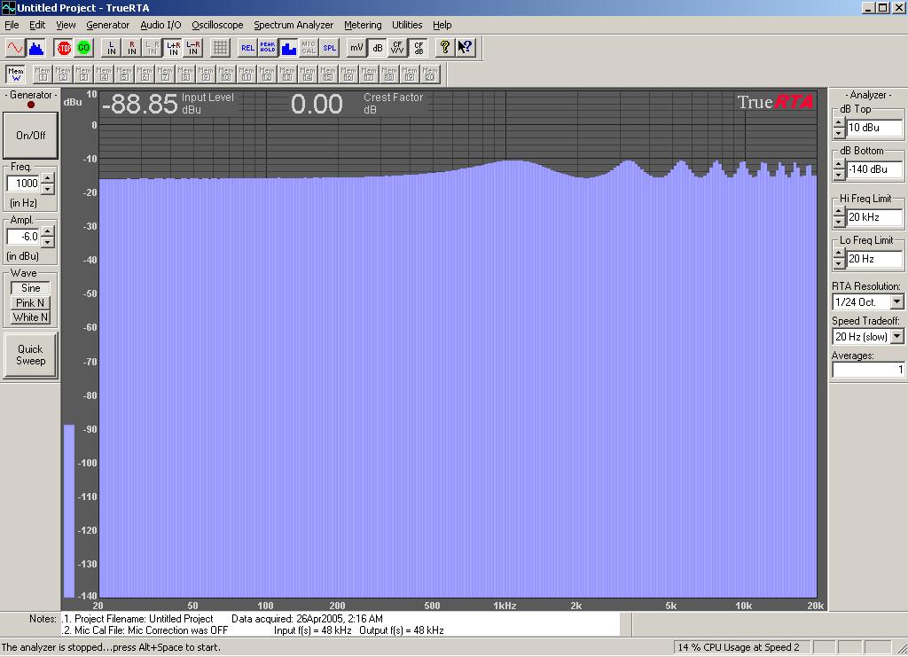

המגבר תקין, פועל, מגיב לSWEEP, רואה התנגדות קבועה, מגיב לתדרים ראנדומליים, וכו וכו.
עכשיו לגבי העינות של הרוקפורד, בואו תקבלו דוגמא ממגברים זולים שמדדתי להם העינות.. תמצאו את ההבדלים.
1.dhd ntx2004
2.logic plx44
3.soundstorm d350-4
