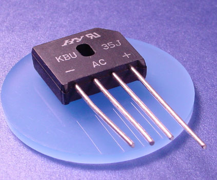

Guest תמיר .א.
ממיר AC DC שמסוגל להעביר עד 35A 600V, עולה בסביבות ה15-25 שקלים, קוראים לרכיב
הנל גשר דיודות. ולא צריך לבנות, הוא מוכן, רק לחבר אותו לרכיבים,
יש לו 2 כניסות AC ו2 יציאות DC, זה הכול.
תמיר

אבל רגע, גשר דיודות מעביר מAC לDC. וצריך להפך.

אם השנאי הוא 12V AC, המעגלים של המקסרים עובדים אך ורק על DC.
השנאי מוריד את המתח מ220V ל12V.
בתוך המיקסר שלך יש כבר את הממיר של AC to DC.
לכן המיקסר שלך עובד על 12VDC.
והמתח של המערכת חשמל של הרכב נעה בין 11-14V. DC
מפה, לא צריך שום רכיב חשמלי. פשוט לחבר את המיקסר לחשמל הרכב, אבל להיזהר בקוטביות,
כי מספיק פעם אחת חיברת הפוך, עשית נזק.
מה שיכול ליעל את העניין זה מייצב מ11-14V ויפיק קבוע 12V. אבל זה מסובך בשבילך.
