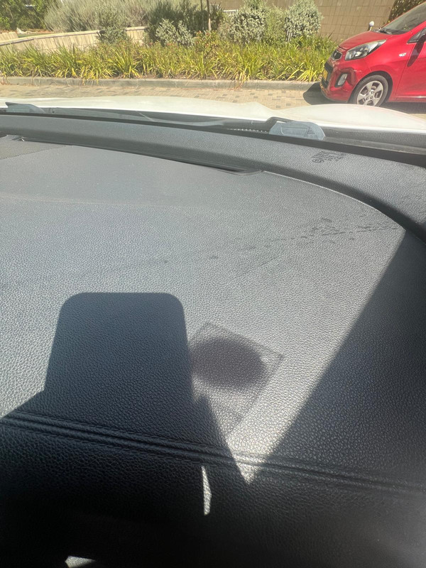

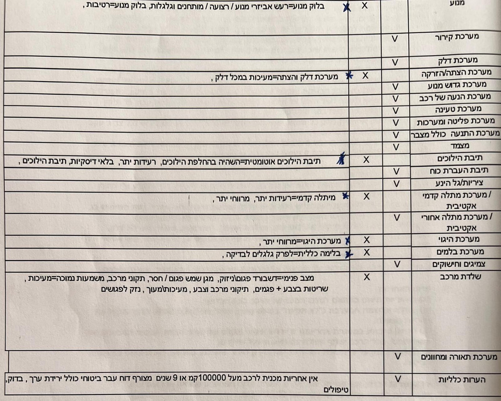

עברנו בקומפיוטסט לפני הרכישה ועלו כל מיני בעיות - מצרף כאן את טופס הסיכום - כשהבוחן מתעכב במיוחד על העובדה שיש על הדאשבורד בצד הימני סדק קטן, ועל כך שזו ״מחלה של קיה״ ושזו בעיה די רצינית שעשויים לא להעביר עליה טסט. דיברתי עם בעל המוסך שטיפל ברכב במרכז שירות של קיה והוא די נפנף את הבעיה ואמר שזה כלום ושום דבר.
אשמח לעצתכם המלומדת על מצב הרכב לפי בוחן הבדיקה 🙏
השריטה בדאשבורד

אם הרכב נבדק ואין בוצה במנוע,  כל הטיפולים היו בזמן במוסך קיה, אפשר לרכוש את הרכב.
בנוגע לדשבורד, התקלה היא סדרתית,
השתתפות של בעל הרכב לא נמוכה, ונשארו 5 חודשים לממש את ההסדר.
על כך ניתן לנהל משא ומתן ברכישה
https://thecar.co.il/קיה-ספורטאז-הדאשבורד-נסדק-אבל-לקוחות/

מוסך צריך לראות את חומרת הליקוי.
אותי מטריד המעיכות במיכל הדלק.
יתכן שהרכב חטף מנהיגה לא אחראית בשטח, זה לא משהו שיקרה ממדרכה גבוהה שירדת מהר לצורך העניין.
עניין המרווחים שצוינו רק מחזק את ההשערה.
