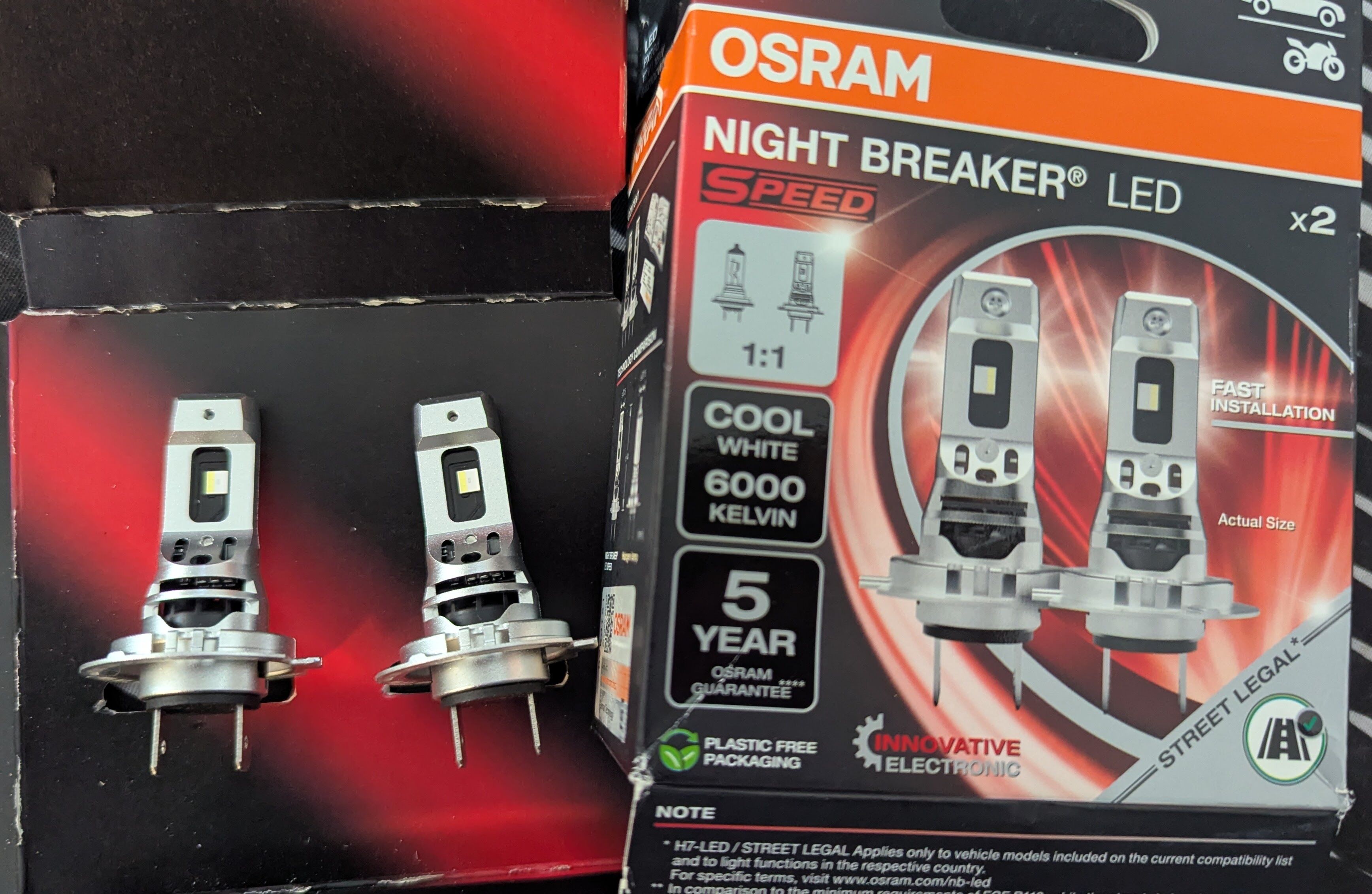

נורות Osram Night Breaker LED speed H7
כל עוד שרק הסינים ייצרו נורות LED לפנסים ראשיים, לא רציתי להתעסק עם זה.
אבל כשOsram הוציאו נורות עם תו תקן שמאפשר לעבור טסט (כמובן שרק טסט גרמני) אז ניסיתי.
לפני שנתיים רכשתי את הדור הראשון. הנורה מגיעה עם תושבת H7 סטנדרטית, אבל על מנת לקבל את התקן נדרש להוסיף מתאם ייחודי לסוג הרכב וסוג הפנס. התקנתי אתן עם המתאם לגולף מרק 7.5.
ההתקנה מעט מסורבלת וכמובן לא מאפשרת לסגור את הפקק האחורי של הפנס. גוף הקירור בצד האחורי מייצר חום ברמה שעושה כוויה אם נוגעים בחלק.
שיפור התאורה לעומת הלוגן משמעותי.
בשביל הקטע ניסיתי לעבור עם זה טסט בארץ, המדידה במכשיר הייתה תקינה לחלוטין אבל נפסל מכיוון שהתאורה אינה "כחוק"..
בנתיים ראיתי שOsram התקדמו. יצא Gen II של אותו דגם, אני לא יודע מה היתרון שלו. ויצא גם דור שלישי שנקרא Smart, ככל הנראה נותן עוצמת אור עוד יותר חזקה.
אבל החידוש הגדול הגיע השנה - דגם Speed. כאן מדובר בנורה שהממדים שלה זהים בדיוק לנורת H7 רגילה, ולכן ההתקנה הרבה יותר קלה, היא מייצרת פחות חום וניתן לסגור את הפקק האחורי של הפנס. צריכת החשמל 16W במקום 19W. כמובן שאין עוד צורך ברכישת מתאם נוסף לפי סוג הפנס.
רכשתי עכשיו סט ואהבתי. אני לא מרגיש הבדל בעוצמת התאורה לעומת הדור הראשון.

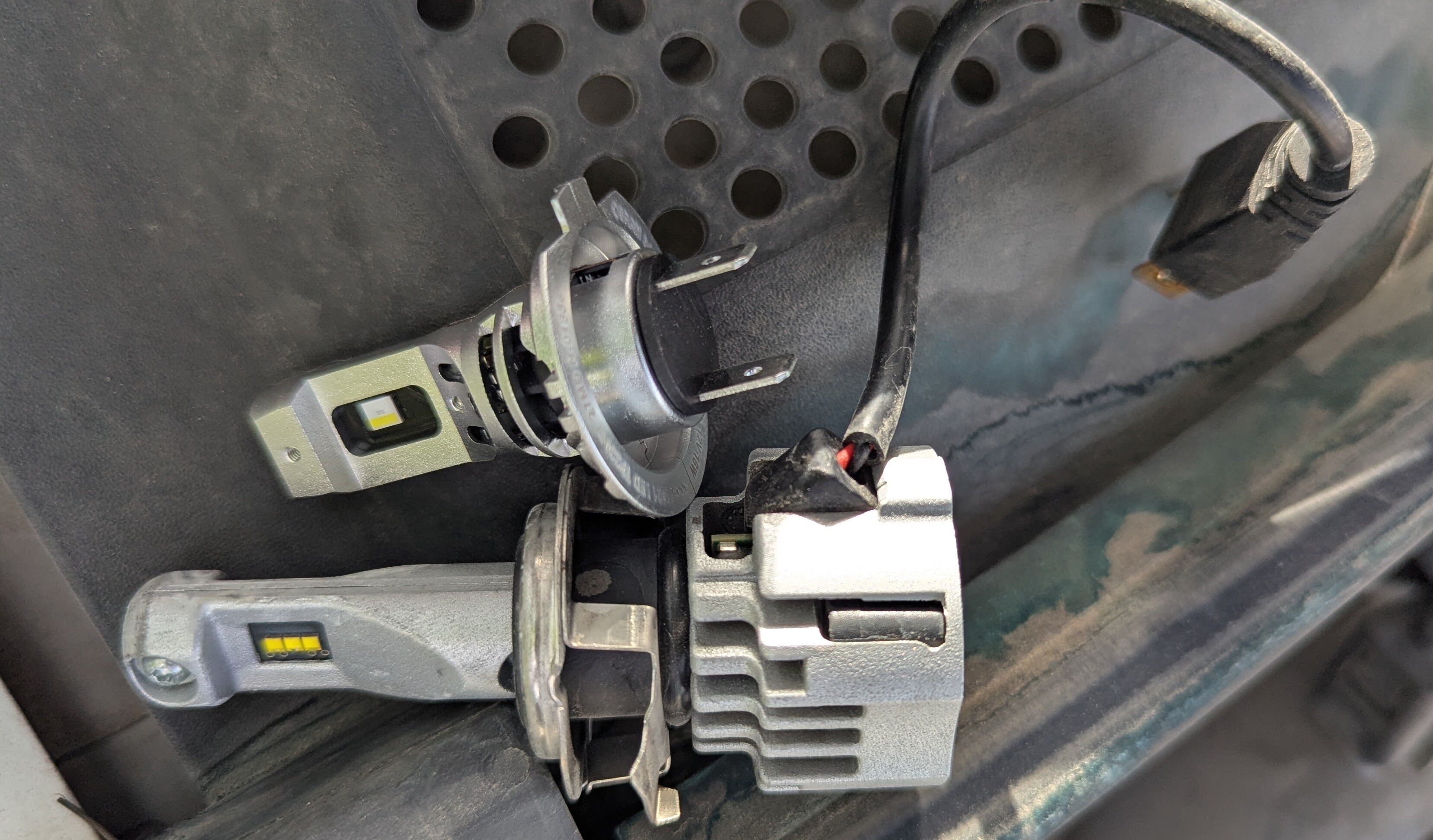

התמונה להמחיש את הבדל הגודל בין הדור הראשון לדגם speed.
לא לגמרי ברור לי למה ממשיכים לייצר את הדורות הקודמים - למעט דגם smart שמיועד למי שרוצה תאורה הכי חזקה. אולי לחלק מדגמי הרכב יש רישוי רק לדגמים הקודמים.
אני ממליץ - בסייגים הבאים:
כמובן לא חוקי בישראל. לא יעבור טסט.
אין לנסות להזמין את זה בדואר - לא יגיע ליעד.
לפני שרוכשים, בבקשה לבדוק האם הרכב המיועד מופיע ברשימת הרכבים המאושרים ואיזה דגם מתאים לו.
