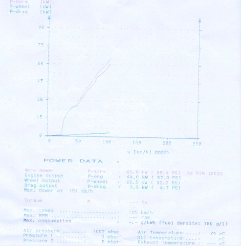

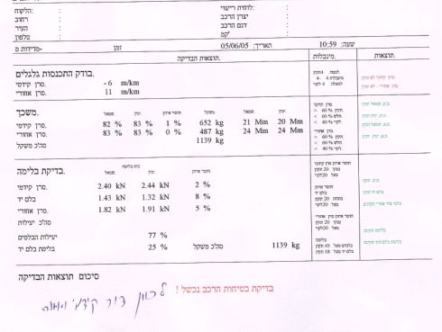

מצאתי מאזדה לאנטיס שנת 2000 צבע כסף מנוע 1800 90000 ק"מ. הרכב מאוד מוצא חן בעיני ולקחתי אותו לבדיקה .
הבוחן התחייב שהשסי נקי וההספק והעברת הילוכים מצויינים . היו כמה תיקוני פח וזה ממש לא מתריד אותי . הבוחן גם טען שצריך להחליף תושבת מנוע שגם גורמת לנקישות בהעברת הילוכים .
בקיצור יש עוד כמה בעיות שאני ממש לא מבין בהם ולכן הייתי מעוניין שתעיינו בתוצאות הבדיקה ותאמרו לי בבקשה אם זה נורמלי לאוטו שעבר 90000 ק"מ
