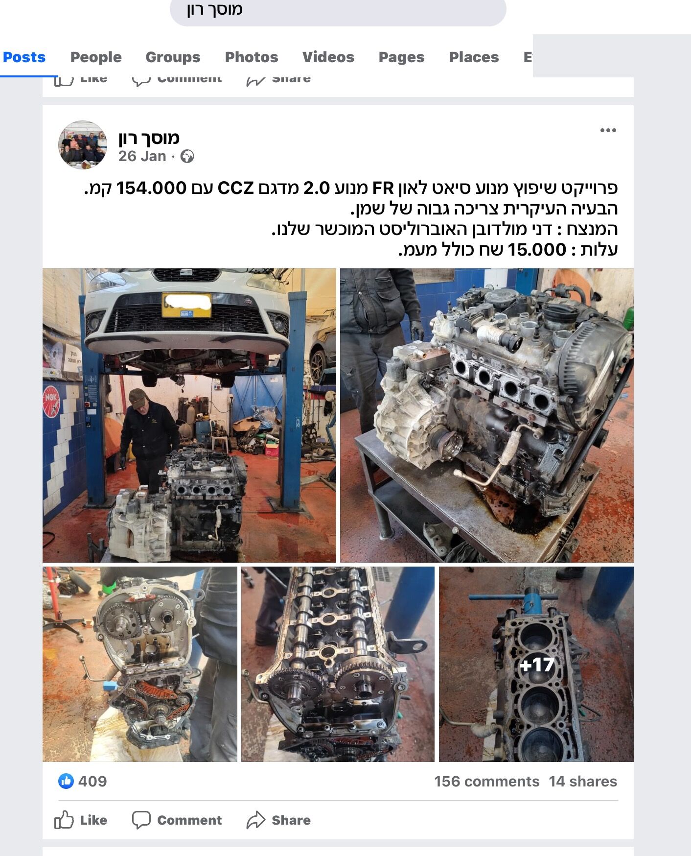

החלפת/מילוי שמן זה רק לקנות זמן עד שהמנוע יתחיל לאכול שמן כמעט כמו דלק. זה יכול לקרות בעוד כמה חודשים (תלוי בנסועה) או תוך כמה שבועות.
אם רון אמר שצריך שיפוץ , אני סמוך ובטוח שזה הפתרון.
יש סרטון שרון העלה על שיפוץ מנוע , בפיסבוק של המוסך, מישהו שאל כמה עלה והתשובה הייתה 15 .
הפוסט של רון - למי שיש פייסבוק (אין לי על המחשב)
