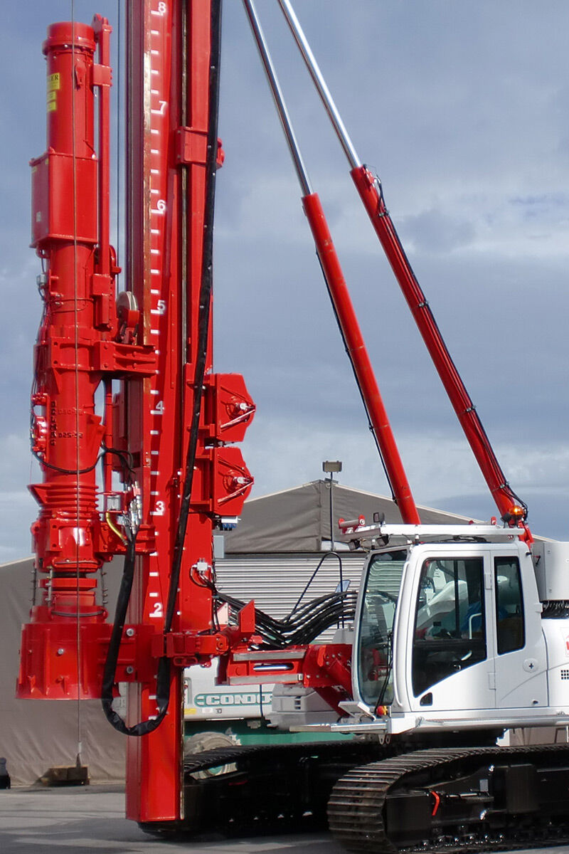

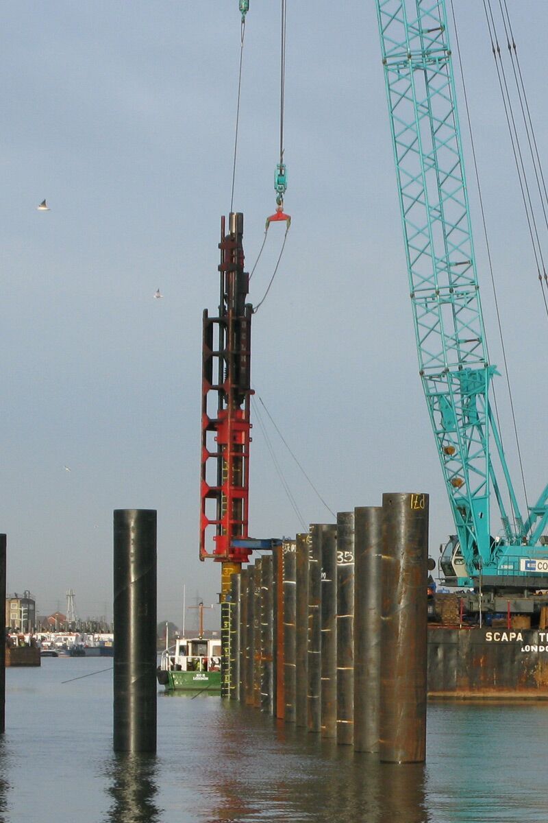

לפני 15 דקות, yuvk כתב:
פטיש כלונסאות
כן בדיוק לזה התכוונתי, לא יודע את המונח הנכון בעברית. Diesel pile hummer.
הפטיש הוא בעצם צילינדר של מנוע דיזל, ללא יתר החלקים של המנוע.
הבוכנה כבדה מאוד, טונות משקל. היא יורדת, מבצעת את הפעלה (הכנסת כלונסאה) ובמקביל דוחסת אוויר בחלק התחתון של המכונה. כשהבוכנה למטה, מוזרק סולר וניצת כמו במנוע דיזל, הגזים מעיפים את הבוכנה למעלה וכך דורכים אותה לפעימה הבאה.
