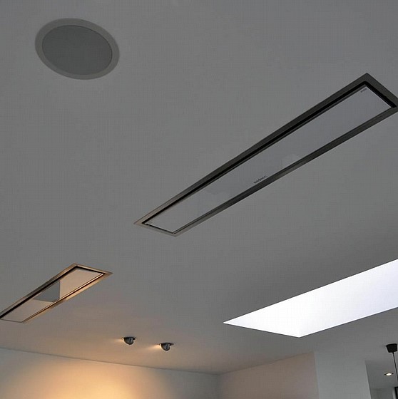

מצאתי את החימום הזה שהוא ממש נראה לי מדליק (לא ראיתי מחיר באתר עדיין)
תנור אמבטיה יוקרתי שקוע תקרה BROMIC PLA 3400

המחמם אמבטיה התקרתי הוא של William Marcello  היוקרתית.
ליגה של מוצרים וליגה אחרת של מחירים. לא פירטת תקציב ולכן אני לא בטוח שזה יהיה בפנים.
אם אתה בכל זאת מתעקש למוצר חזק אבל לא בליגת המחירים של התיקרתי הזה, תתחיל עם סידרת ה PURO (בין 600 ל 1000 ש"ח לגרסאות הקטנות\בינוניות שמתאימות לחדר אמבטיה שלך) או HEATSCOPE שהן יותר שטוחות אבל המחיר יותר גבוה.
