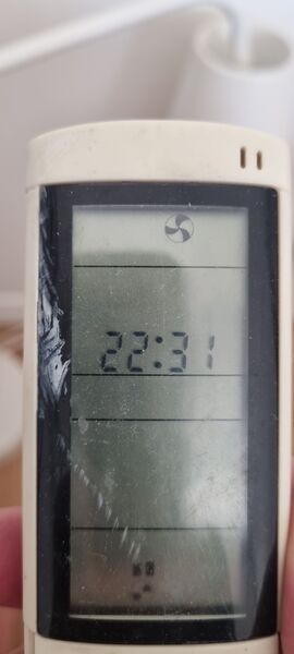

אתה טועה לגבי מזגן ביתי. יש במפתיע אפשרות להפעילו על אוורור. בבית אני באמת לא מוצא בזה כל שימוש אבל זה קיים כמעט בכל מזגן.
מצ"ב צילום
ואין הכוונה למצב ייבוש  אלא נטו אוורור. אין בזה בבית כל תועלת.
אני לא הייתי מגדיר את זה כהפעלת מזגן ללא מדחס אלא כהפעלת אוורור/חימום ללא שימוש במזגן. בעונות מעבר אני משתמש לעיתים באוורור ובחורף אני הרבה פעמים משתמש בחימום ללא הפעלת המזגן.
