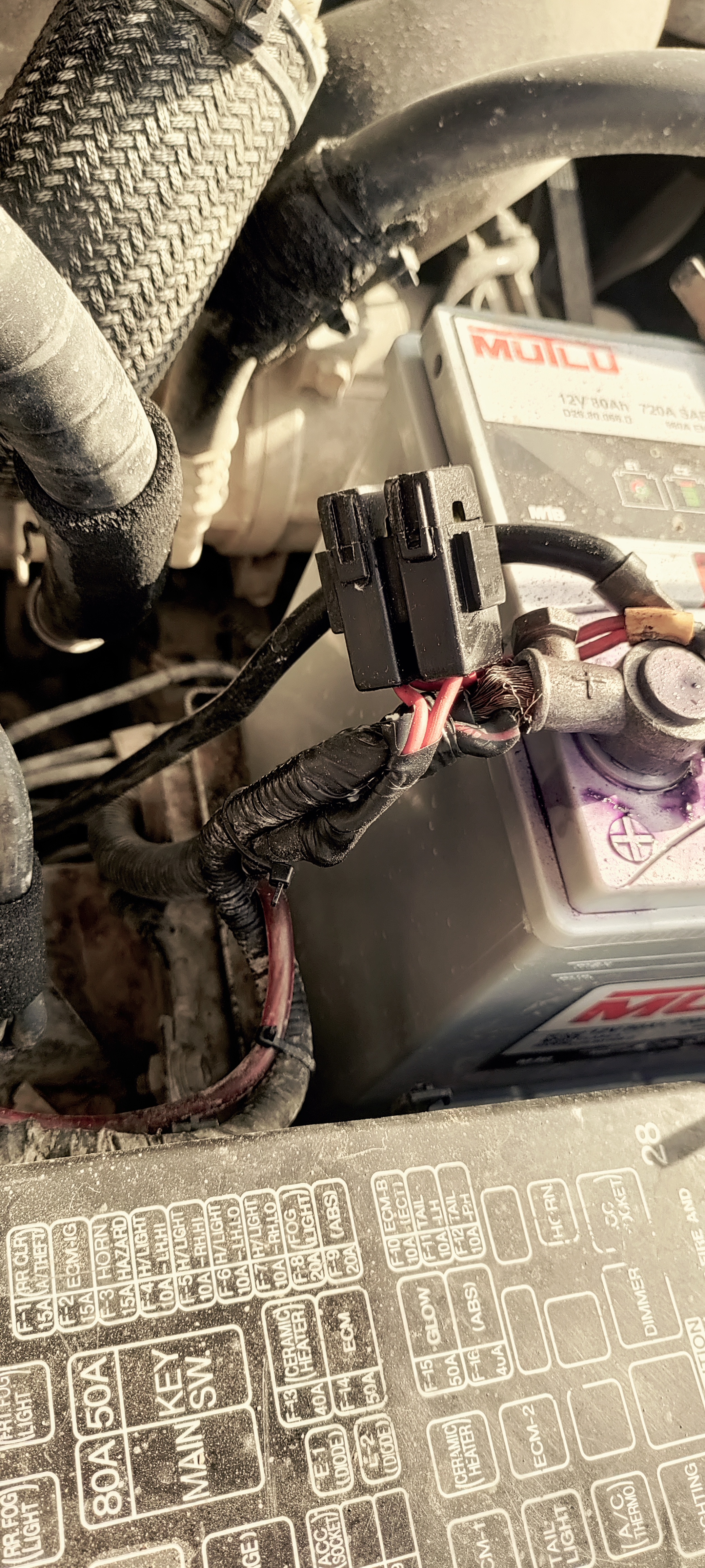

1. נראה כמו בית פיוזים.

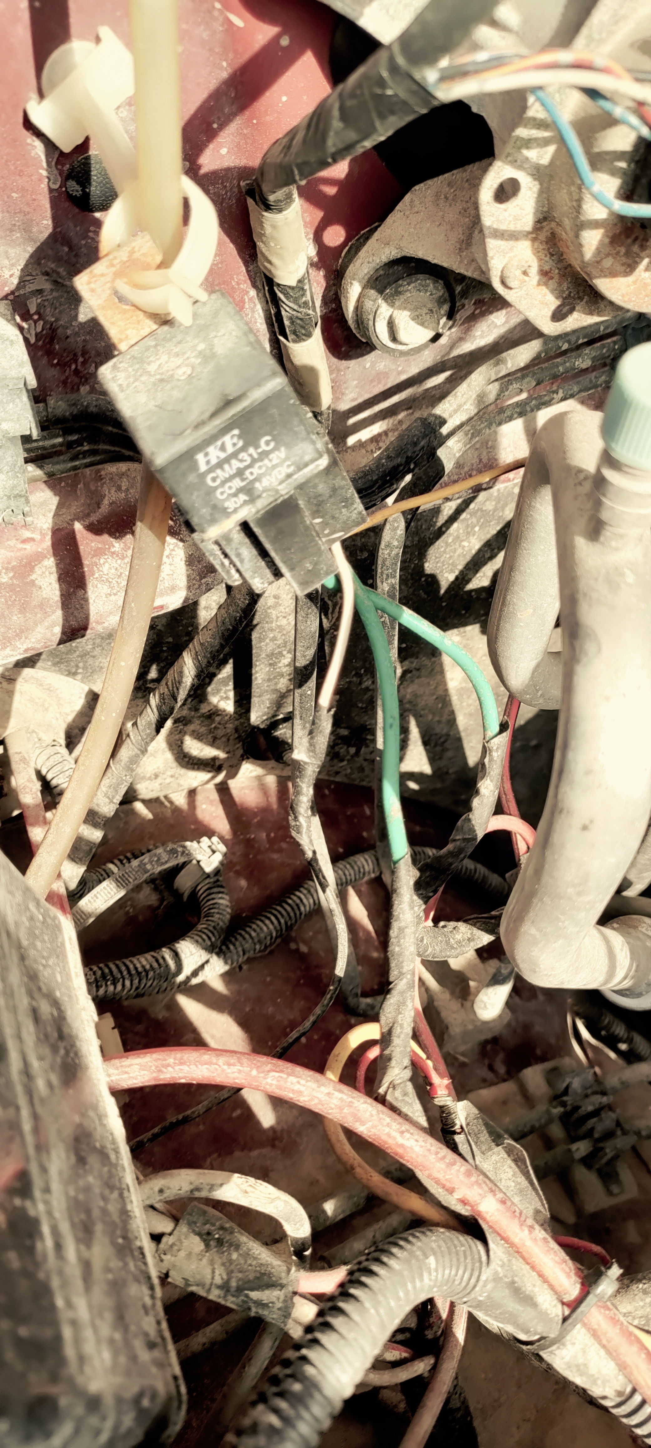

2. ממסר.

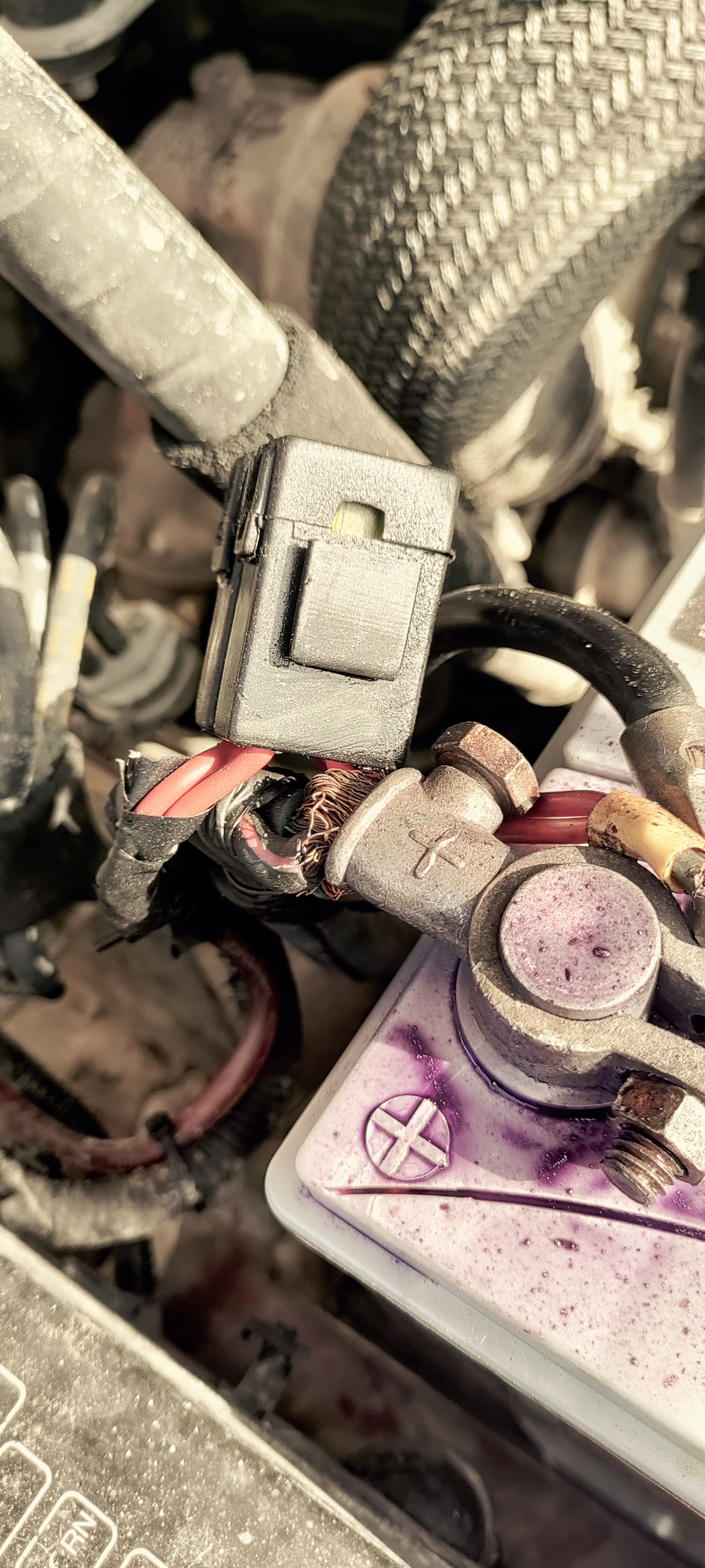

* הכבל המתחבר לקוטב הפלוס של המצבר נראה במצב לא טוב. חלק מהגידים נקרעו ורצוי לטפל בזה.

נראה כמו כבלים שהותקנו בהתקנה מקומית להזנת חשמל לתוספות לא מקוריות לרכב.
עמוס
בתאריך 15.12.2022 בשעה 10:31, amosbmw כתב:
+1
יש צרכנים מיותרים שרוכבים על החיווט הזה, אזעקה, אימובילייזר, קודן, משכו הזנה לשקע מאחור (רכב שטח) ומי יודע מה עוד. מתכוון לנקות את זה בקרוב. החשמלאי הרגיל שלי לא רוצה להתעסק בזה...

"החשמלאי הרגיל שלי לא רוצה להתעסק בזה..."
אפשר להבין אותו.
זה יכול לקחת יום עבודה שלם.
ובסוף זה יכול לגרום לתקלות שלא היו שם קודם.
פרוייקט ניקוי כזה אני עשיתי ברכב קודם שלי, רק כאשר המערכות המותקנות החלו לעשות בעיות וניטרול פשוט שלהם בצורה של פירוק פיוז או סיבוב מפתח לא עזר.
כמות החוטים וקופסאות הפיקוד שיצאו מתא המנוע ומאיזור הדש בורד הייתה מפתיעה.
קצת כמו ארכיאולוגיה מוטורית של שנות ה 90' , שאזעקה שמעירה את כל השכונה הייתה באופנה.
ואחר כך אימובילייזר, מיתקון לפלאפון, וקודן ירשו אותה. (אני גם ויתרתי על סגירת דלתות בשלט, אחרי שהתחילו בעיות).
עשרות מטרים של חוטי חשמל יצאו משם, בפרוייקט שהתפרס על פני כמה שנים, בשלבים.
עצה:
עשה את זה לאט ובסבלנות חוט אחרי חוט, תוך כדי שאתה בודק שאתה עדיין יכול להניע את הרכב, ושהפירוק לא שיתק לך מערכות חיוניות אחרות ברכב.
