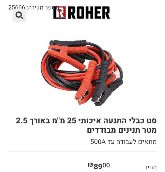

רשמתי שלא מחפש ב50 שקל, יותר לכיוון של 150 שקל, משהו איכותי שיחזיק ל15 שנה.
מה דעתכם על זה?
בכל מקרה בוסטר לא בא בחשבון, הסוללת ליתיום לא מחזיקה מעמד בקיץ פה.
