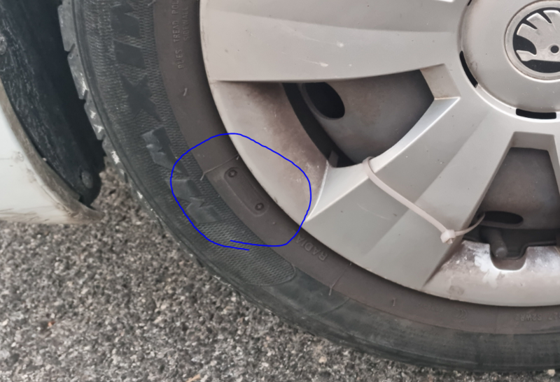

קניתי ראפיד 2017. שני הצמיגים האחוריים גמורים, אבל עליהם כתוב התאריך יצור בפורמט המוכר (שם היה כתוב 2416).
בצמיגים הקדמיים במצב סביר יחסית, הפלא ופלא לא מצאתי את אותם 4 מספרים שמציינים את שבוע ושנת היצור. צמיגים סיניים בשם maxtrek maximus m1. יש כל מיני מספרים אחרים שם, חלקם עם 8 ספרות למשל... אבל לא ברור מהם מתי הצמיגים יוצרו.
אני נורא מבולבל. איך אני יכול לדעת מתי הצמיג יוצר?
לא הרכיבו אותם הפוך (בוודאות, כתוב outside על שניהם).
יש עוד כיתובים על הצמיג, כאמור כל מיני מספרים אבל אין סדרה של 4 ספרות. איך אני מפענח את העניין?
מצ"ב תמונה של הצמיג (אם מגדילים רואים את כל הכיתובים)

כבר נתקלתי במותגים סיניים עלומי שם ללא תאריך ייצור. יש כמה אפשרויות למה זה כך.
אפשרות אחת - ככה זה יוצא מהמפעל וכמובן המחיר זול בהתאם. בסין עצמה אין כנראה פיקוח הדוק וזה מתאפשר ובארץ הפיקוח רופף עד לא קיים. מצב זה מאפשר ליבואן לקנות סטוק ישן במחיר אפסי ולתת מכת רווח.
אפשרות שנייה - ראה בצילום שצרפת באזור השעה 8 מסגרת מובלטת. שם היה אמור להופיע קוד הייצור. ניתן לראות בהחלט סימני החלקה/שיוף. מישהו בשרשרת השיווק החליק כנראה תאריך ישן כדי לסייע בשיווק הסחורה המיושנת.

וואלה. כתוב 005342/2014.
מניח שהם מ2014 (כנראה ישבו במחסן והורכבו לאחרונה, כי אין כמעט יובש בכלל) אבל מה אומר כל המספר הזה בעצם?

הסימון הנכון הוא זה ש- @yairw סימן בכחול. בצילום זה נראה מחוק. נסה לבדוק על הצמיג הנגדי, ואם יש לך הרבה סקרנטוצ וסבלנות לפרק גלגל ובלבדוק בצד הפנימי.

תסתכל בהודעה האחרונה שלי, צילמתי מקרוב את מה שיאיר הקיף בעגול. כתוב שם 005342/2014 (בשני הצמיגים)
זה לא סימון סטנדרטי. הניחוש שלי - שבוע 20 בשנת 2014, סדרת ייצור 5342. או שבכל זאת צריך לחפש עוד סימון.
