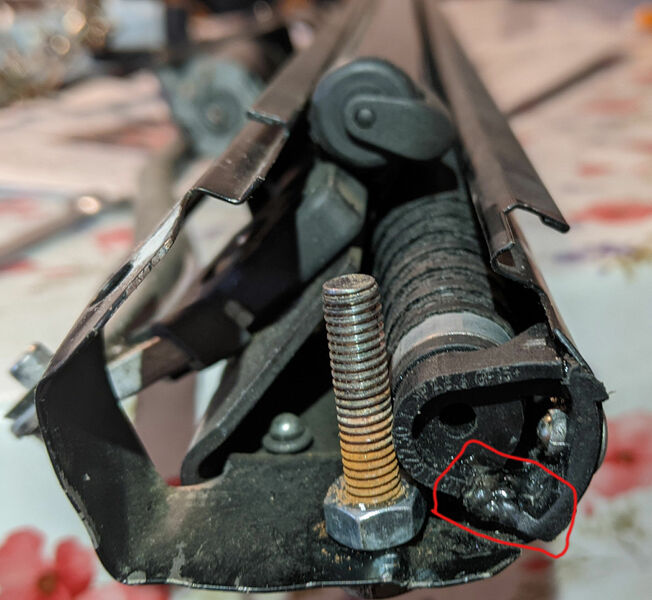

היה לי מגש דפים של מדפסת עם ציר פלסטיק ב2 הצדדים. צד אחד הציר נשבר.
שחזרתי אותו בעזרת כ7 שכבות של החומר - יצא מצוין!
אחרי זה תיקנתי וילון חשמלי של BMW שהתושבת שלו נשברה בצד אחד. יצרתי שם מילוי של החלק החסר. בגודל של כ8 מ"מ, שכבה אחרי שכבה.
בסוף קדחתי חור בבסיס המתכת כדי שאוכל לשים בורג שיחזיק את כל המנגנון על הבסיס החדש. יצא מעולה.
בכל אופן, עם מעט סבלנות אפשר לייצר חתיכות פלסטיק קטנות שנשברו מתוך חלק כלשהו.
שמבינים למה זה מתאים, זה שימושי מאוד.
המוצר אינו דבק ולא יחזיק 2 חלקים שנשברו אחד מהשני ביחד.
בתמונה מסומן באדום החלק שהשלמתי בעזרת החומר.PXL_20211223_111810289.thumb.jpg.008bca21ff1a889c1db49c1dfcfc4fa3.jpg
