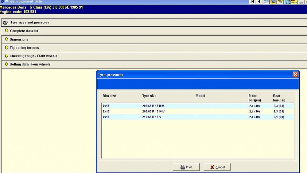

שלום לכולם
אודה אם מישהו בעל תוכנת AutoData יוכל לברר עבורי איזה מידות חישוק\צמיג מותרים כשינוי בריכבי(כל האופציות בבקשה-אם קיימות):
ברשותי רכב מסוג מרצדס 300SE שנת ייצור 1990 ובעל שלדה W126.024
תודה מראש
יוסי
יש שתי דגמים-אבל לא אמור להיות שינוי..
הרבה תודה!
אני רואה שאין שינוי בקוטר,זה מאוד מפתיע לאור העובדה שיש המון דגמים באירופה עם חישוקי 16" תקניים,
האם בבואי לשנות את המידה,יש עוד תוכנות\ספרות עליה נסמך משרד התחבורה או מכוני הרישוי??
יוסי
כדאי לבדוק אם יאפשרו לך לאשר לפי סדרת ה-S קלאס באופן כללי ולאו דווקא לפי דגם השלדה.
לדוגמא מידות של W220 או W221.
לדגמים אלה אפשר גם לאשר 19" בקלות.
תנסה לבדוק עם המחלקה הטכנית של היבואן ובמקביל במכון טסטים.
בשבוע שעבר הייתי אצל בוחן, באחד בטסטים בצפון.
יש ברשותם ספר, שלפי דבריו זה מודפס מאוטודתה 3.16
בנוסף הוא מוכן לאשר כל מידה שמופיע בספר רכב (ספר יבואן)

הרבה תודה!
יוסי
משרד התחבורה/מכוני הרישוי נסמכים על האוטודאטה, ספר רכב ואישורים של המח' הטכנית של היבואנים.
לא יאפשרו לו שינוי שכזה.
V3.16 הוא קצת ענתיקה, אני עובד עם V3.18.
