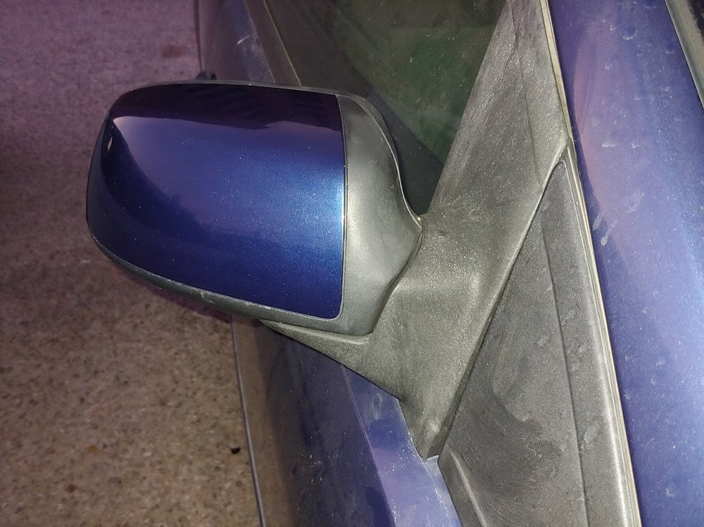

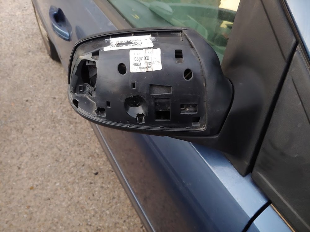

עקב פגישה עם עב"מ נשברה המראה הימנית ועף כיסוי הפלסטיק בצבע הרכב.
טעות ראשונה שלי: אבחון לפי התמונה.
לפי התמונה היה נדמה לי שבית המראה תקין ומה שצריך זה להחליף זה את המראה עצמה (את הזכוכית) ולהשלים את כיסוי הפלסטיק.

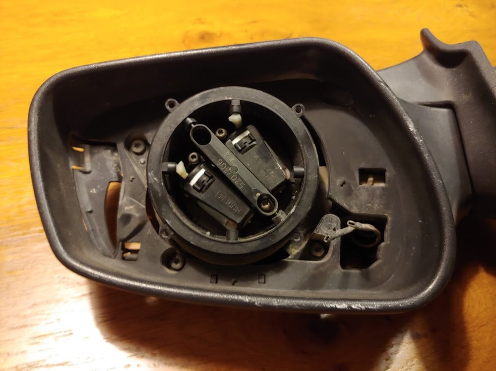

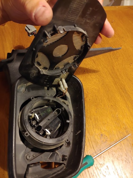

עם זה פעם ראשונה מגיע לראות את הרכב, מפרק את בית המראה, מפרק את המראה השבורה ומגלה שהמנגנון בפנים שבור.
באסה. הכיוון החשמלי לא עובד, הפלסטיקים העדינים של הכיוון החשמלי נשברו. מיישר מעט את נקודת חיבור המראה לדלת, מרכיב את המראה התקינה בבית מראה השבור, מרכיב הכל חזרה.

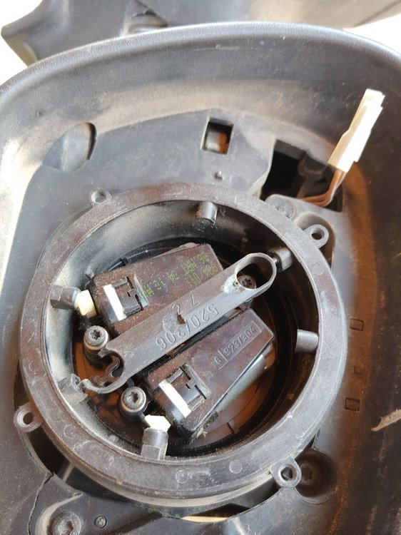

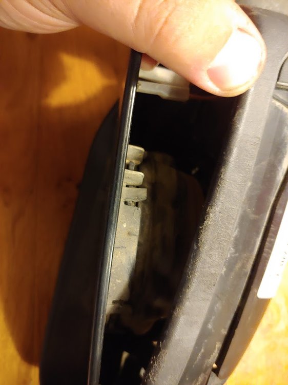

תחנה שלישית - עסק שלישי למכירת מראות ופנסים משומשים. יש מראה לפוקוס 2007? יש. מחפשים בבוידעם, מביאים בית מראה תקין עם זכוכית אפילו לא תחליפית בפנים אלא חתיכת מראה שנחתכה לפי מידות. כמובן בלי חימום. מודבקת לתושבת עם סיליקון. מבקש לפרק את המראה הזו. היה קשה מאוד, הסיליקון מחזיק חזק. תוך כדי הפירוק היא נשברה אבל העיקר הבית תקין. כמה? 220 ש"ח. לוקח.
הבית ללא המכסה החיצוני שאמור להיות בצבע הרכב. לא משנה, אמצא כבר את הפלסטיק הזה.
מגיע לרכב, מפרק את בית המראה השבור, מפרק ממנו את הזכוכוית התקינה, מעביר לבית התקין.
מרכיב הכל חזרה, בדרך נופל לי בורג לתוך הדלת. מפרק את הריפוד של הדלת, מוציא את הבורג.
מחבר את החשמל של המראה, בודק שהכיוון החשמלי עובד. עובד! מפעיל הפשרת אדים - גם עובד! יפי.

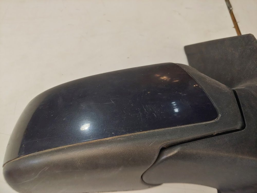

תחנה מספר 4 - עסק רביעי למכירת פנסים ומראות משומשים. שלום, יש מראה לפוקוס 2007 בצבע כחול כהה? יש.
מחפשים בבוידעם, מביאים בית מראה תקין עם מראה מקורית בפנים ומכסה בצבע דומה מאוד לשלי, רק דהוי מאוד.
למה לא הגעתי אליהם על ההתחלה...
כמה? 250 ש"ח.
טוב, הרי את המראה כבר סידרתי. לא רציתי לשלם על המכסה בלבד 250 ש"ח. והוא עוד דהוי.
אמרתי תודה, לא קניתי.

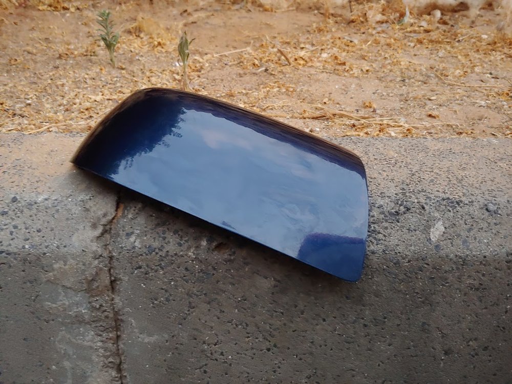

פתחתי Ebay. עברתי על מיליון מכסים, אף אחד לא בצבע הנכון. עד שמצאתי אחד שנראה דומה. המוכר לא שולח לארץ. כותב הודעה למוכר, האם יכול לשלוח? יכול. אבל יעלה כך וכך...יחד עם המשלוח יצא כ 100 ש"ח, אומר לו תשלח.
שלח.
הגיע המכסה, הצבע קרוב מאוד אם כי לא זהה. או שהוא פשוט דהוי פחות משלי. טוב. שיהיה.
