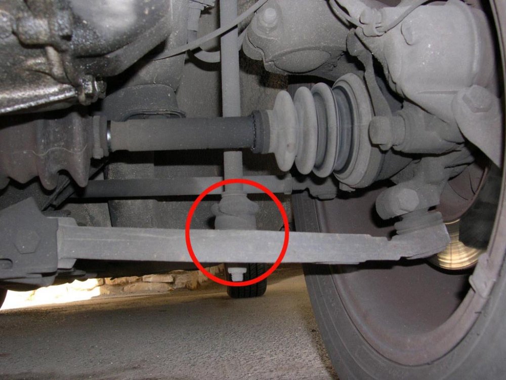

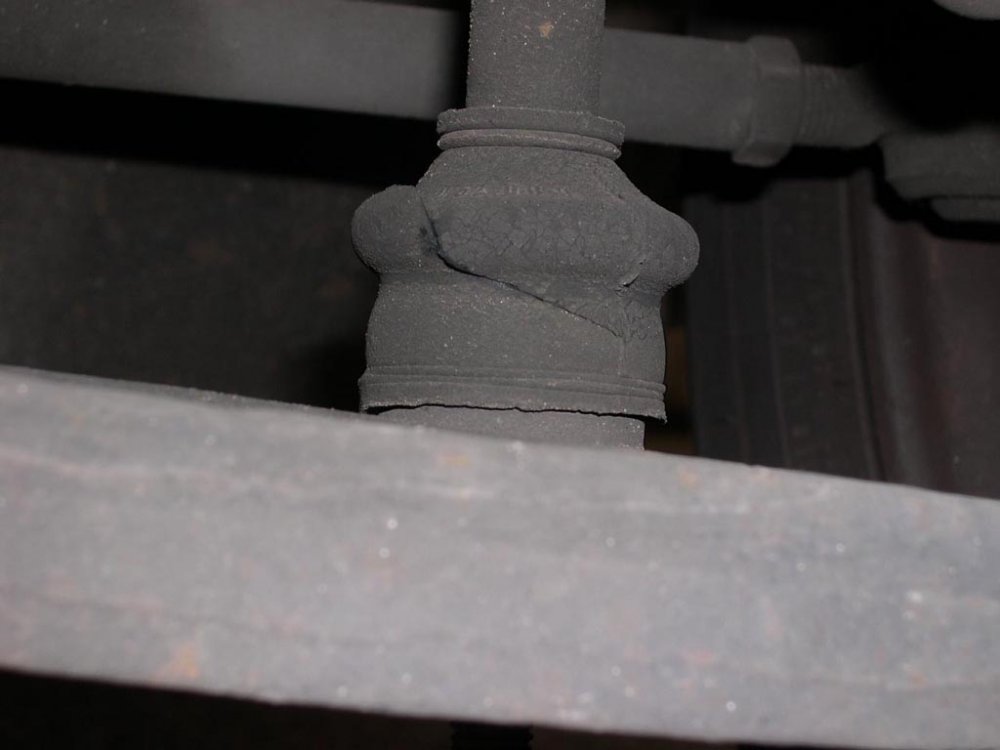

הגומיה המחברת בין המוט המייצב התחתון לבין מוט הבולם סדוקה.
הדבר מתבטא בקולות נקישה בעליה על מהמורות.
אבקש המלצה על בעל מקצוע באיזור ת"א/הרצליה שעובד בימי שישי ושיחליף רק את הגומיה (מחיר כל המוט שערורייתי, בררתי).
בתמונה מסומנת בעיגול הגומיה הסדוקה.
בגלל זוית הצילום המשולש מסתיר את המוט המייצב.
תודה.

החלפת הגומייה לא תפסיק את הנקישה. אחת משתיים:
1. הלך המפרק במוט - צריך להחליפו - גומייה לא תעזור.
2. או שהרעש ממקום אחר.
תנסה מוטות מיצבים של אחת מהסיטרואנים - מעט יותר זול (באיזור ה 250 ש"ח). אומנם המוט קצר יותר (5 מ"מ) אבל אפשר לפצות על זה בשייבה או להשאיר את המוט קצר יותר. אין השפעה מורגשת על ההתנהגות.

האם מדובר ביציקה של גומי או שיש מפרק בפנים ?
מוט קישור (חליפי) למוט המייצב עולה כ 80 שח ליחידה, וזה משמעותית זול יותר ממקורי (שעולה כ 295 ש"ח במוסכים המורשים של פג'ו סיטרואן).

יש בפנים מפרק עם גריז המוגן ע"י גומייה.
אכן זוג תחליפיים עולה כ 250 ש"ח.

אוקיי, פשוט לא ראיתי גריז שנזל אבל במבט שני (כרגע) ראיתי את הטבעות מתכת שתופסות את הגומיה למעלה ולמטה (ע"מ שגריז לא יצא החוצה).
