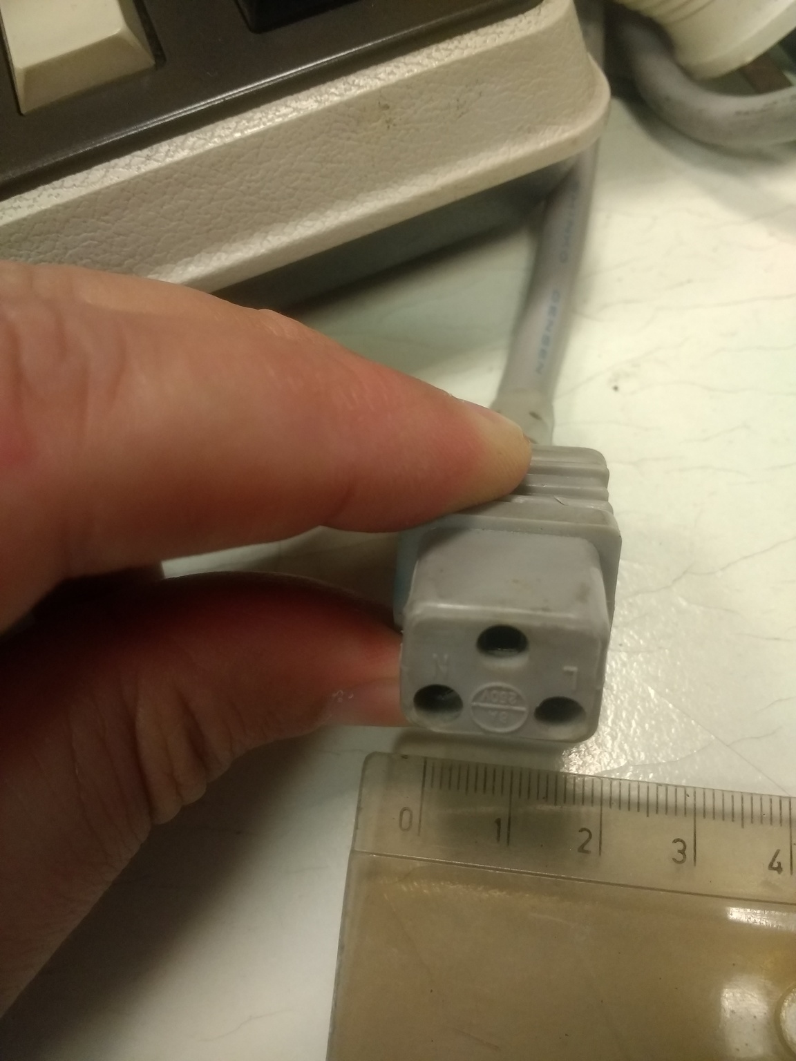

כנראה זה פשוט כבל גנרי אבל שכבר לא בשימוש-
הוא בא עם מכשיר משנות ה70
אולי אפשר לעשות קומבינה עם כבל מיקי ולכרסם לו את המחבר (בהנחה והפינים במרחקים זהים)
צריך גם לוודא את החיווט - האם זהה לזה שבמיקי.
יאאלה, איך בא לי ג'חנון עכשיו...
רעיון טוב לבדוק עם כבל מיקי מאוס, נראה שהפינים באמת באותו סידור. אני אנסה ואעדכן.
עדכון: כמעט מתאים, אבל המרחק בין שני הפינים להארקה קצר יותר במילימטר במיקי.

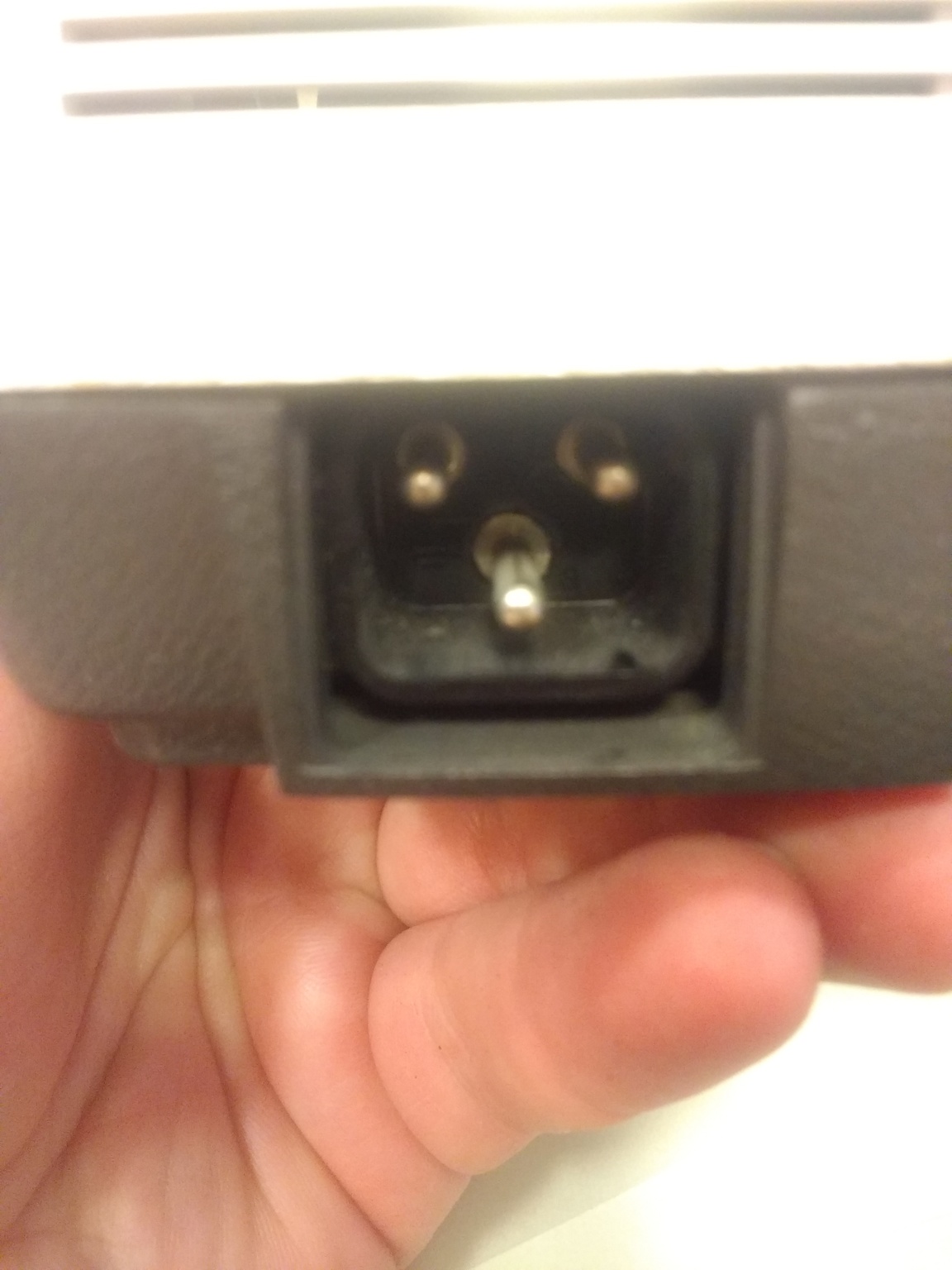

הבעיה - קניתי מחשבון מהסוג הבא:
http://www.oldcalculatormuseum.com/canonl121.html
הכבל שלו נראה תקין, הבעיה היא שהראש שלו הוא מהסוג האירופאי עם הארקה בדפנות (schuko?).
יש לי אדאפטר ישן מאוד (נראה לי מאותם שנים של המחשבון- סביבות ה60-70) וקצת חלוד, הצלחתי להפעיל איתו את המחשבון אבל בקושי (יש בעיות מגעים)
חשבתי להחליף את האדאפטר במשהו חדש אבל כל מה שאני מוצא זה רק לשקע בריטי, ונראה לי ממש מטופש לשרשר 2 אדאפטרים אחד אחרי השני.
אז השלב ההגיוני הבא היה להחליף את כל הכבל, אבל מסתבר שגם זה לא כזה פשוט...

הוא מחפש כבל שמתאים למחשבון ולשקע ישראלי. כרגע יש לו תקע גרמני (שוקו). אכן יש קושי למצוא מתאם משוקו לישראלי, אני משתמש באחד ישן, עם הפינים השטוחים מלפני 1989, כיון שלא מצאתי מעודכן.

חשבתי לעשות את זה, אבל היות ומדובר בפריט אספנים אני לא רוצה להתחיל להשחית אותו (השקע שלו לא ניתן לפירוק, ואני רוצה לשמר אותו אם אפשר, אפילו הוא נראה וינטאג')

מה עם להשיג שקע שוקו לכבל מאריך, ולייצר כבל מאריך באורך חצי מטר עם תקע ישראלי?
נשאר רק להבין מאיפה הכי קל ומהיר להשיג שקע כזה.
מצאתי באיביי, משלוח לארץ עולה כמעט 90 שקל, אני מתכנן להיות השנה מתישהו בגרמניה אז אאזר בסבלנות עד אז, תודה על הרעיון :-D
