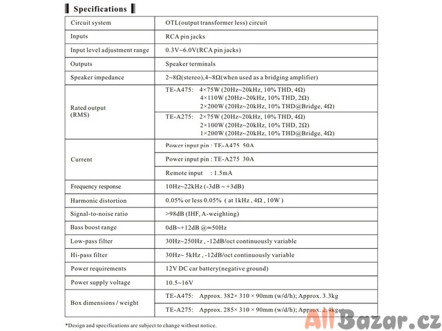

אלו פרטי המגבר:
ב-2 אוהם, אתה תסחט ממנו עוד קצת כוח לכל ערוץ, אבל הוא גם יתפצל על שני רמקולים.
ב-8 אוהם, תקבל בערך חצי מההספק המוצהר ב-4 אוהם.
מאחר ומלכתחילה לא מדובר במגבר בעל נתונים מזהירים (נתוני הספק מוצהרים ב-10% עיוות כאשר הנורמה היא עד 1%), לא הייתי ממליץ על חיבור כמו שתיארתי כנ"ל. באופן כללי זה גם יעמיס על המגבר.
