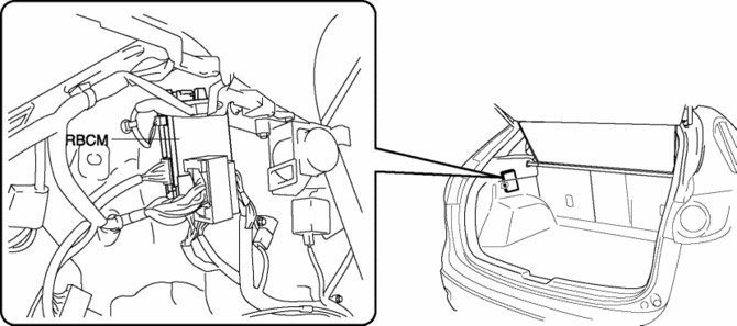

במודול עצמו לא קיים פיוז אלא קיים פיוז בודד של 15A לכול היחידה הנקראת בקיצור (RBCM). במידה והפיוז היה שרוף אז לא הייתה לך גם תאורהת מפות וגם תאורה לנוסעים במושב האחורי (תאורה מרכזית בתא הנוסעים).
אכן לא תמיד ניתן לחלץ קוד תקלה במידה וקיים בעזרת סורק אוניברסלי משוכלל אלא רק בעזרת סורק מקורי או סורק של בוש/SUN.
תבדוק שוב פעם האם המפסק של תאורת תא המטען תקין וגם המיקרוסווי'ץ של דלת תא המטען אשר אחראי על הדלקת התאורה בזמן פתיחת תא המטען.
ראה תמונה מצורפת של מיקום המודול.
לא מאמין שזה צירוף מקרים, הכבל קיצר לי ביד וזה מיד נכבה ככה שזה בטוח לא הכפתור, אני אבדוק את המודול - המיקום שלו ממש מאחורי המנורה, אולי אמצא כזה באיביי או משהו,
