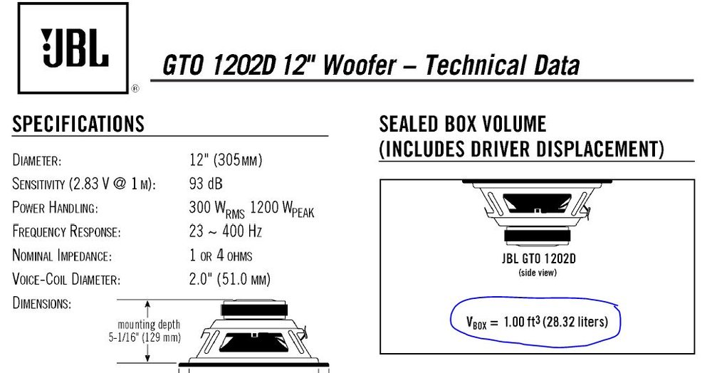

  2. הסאב עבד טוב בתיבה גדולה אטומה, כמעט 40 ליטר. אבל הוא חסם לי את התא מטען, לכן הקטנתי ל 28 ליטר אכזבה. נחלשו כל התדרים הנמוכים מתחת ל 30HZ
  3. רק רוצה לעדכן - שביצעתי שינויים בתיבה - והגעתי ל 28 ליטר בדיוק, עם תיבה אטומה כמו שכתוב בהוראות יצרן משום מה זה נשמע מחריד, המון פיקשושים ובאס לא יציב, אני שוקל לקנות תיבה מוכנה פתוחה וזהו.
  4. שלום לכם, אחסוך במילים ואעלה את הוידיאו שתוכלו להבין מה הבעיה https://photos.app.goo.gl/UCC9LS4HpQbShVJb2 לפעמים המצלמה משדרת רגיל, לפעמים במשחק עם ההגה היא נעלמת לי ולפעמים כמו בסרטון, היא מתעקשת להשאר על מסך כחול. 1. ההגה חשמלי, המצבר במצב טוב לכן לא נראה שמדובר בנפילת תח 2. מבחינת מגעים, הכבל עובר לאחור ואינו נוגע בכלל בשום דבר שקשור להגה. עצות? הסרטון: https://photos.app.goo.gl/UCC9LS4HpQbShVJb2
  5. כן בעניין הצורה, ראיתי וחפרתי בפורום וראיתי שזה לא הכי משנה, אבל 28 ליטר נשמע לי תיבה פיצית. האם הגיוני שבתיבה סגורה הסאב מתנהג הרבה יותר טוב ויציב, ומפיק תדרים נמוכים יותר?

  12. עשיתי בדיוק מה שכתבת, העברתי את הרמקולים הקדמיים לערוץ שבו ניתן לעשות חיתוך ל HPF, חתכתי בערך באזור ה 70HZ-80HZ ומעלה לרמקולים, ועכשיו שומעים אותם טיפה דופקים ומוציאים באס גבוה שלא הוציאו בעבר. (משום מה אני לא מבין איך, כי מקודם זה היה על 80HZ כמו שכתבת...) ואני לא מבין איך לא דפקו קודם לכן, או שיש טעות בנתוני היצרן? את הסאב חיברתי וזה באמת חותך באזור ה 80HZ כי לא הרגשתי שום הבדל מבחינת הסאב, מה שמקודם היה לי BASS BOOST טיפה אבל לא משמעותי. כרגע זה נשמע טיפה יותר טוב, שוקל אולי אופציה לתיבה אטומה לסאב, כי מרגיש לי שהסאב מוציא יותר רוח מאשר סאונד יציב
