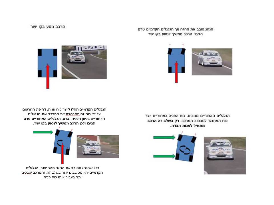

בתחילת הפניה, יש Phase Lag - שלב של כרבע שניה שבו הצמיגים הקדמיים התחילו לפנות, אבל האחוריים עדיין לא. בשלב זה, כל מה שהרכב יכול לעשות הוא לסבסב לכיוון הפניה, כי כוח הפניה מפעיל מומנט על המרכב.
ככל שסיבוב ההגה מהיר וגס יותר, הרכב יספיק לסבסב יותר עד שהאחוריים יגיבו ויווצר מומנט בכיוון הנגדי שמייצב את הרכב. כנ"ל ככל שהעברת המשקל לחרטום גדולה יותר - הרכב יספיק לסבסב יותר.
כשאתה משנה כיוון מפניה ימינה לפניה שמאלה, המצב הזה מוחרף כי באותה רבע שניה שבה הצמיגים הקדמיים כבר החלו לפנות שמאלה, הצמיגים האחוריים עדיין פונים ימינה וכתוצאה מכך המומנט על מרכב רק גדל וקצב הסבסוב (Yaw Rate) גדל מאוד.
הסבסוב המופרז, כשלעצמו, אינו היגוי יתר. במהלכו, הרכב יכול להיות בכל מצב על הסקלה של התנהגות הכביש.
