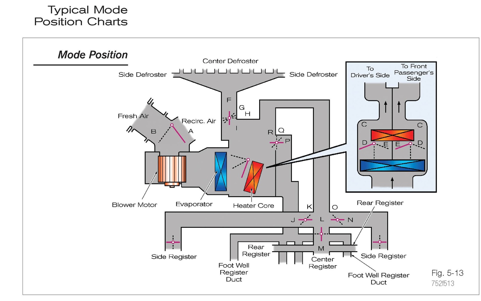

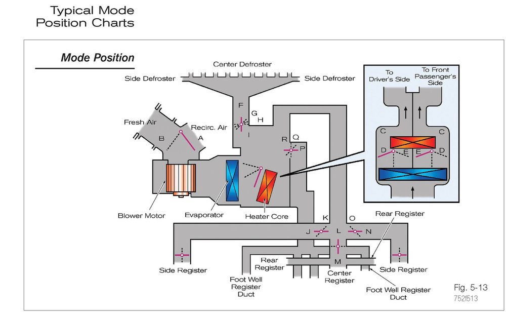

גם אני לא מכיר את האיביזה של פותח האשכול אבל מבנה המערכת ברוב הרכבים של הקונצרן הוא די דומה כלומר קיימת אטימה בין תעלות המיזוג לדשבורד או לפתחי האוויר. תדמיין את השרטוט המצורף ותהפוך אותו לתלת מימד כאשר את רוב המערכת הדשבורד מסתיר ותגלה שאין אפשרות להכניס כף יד לתוך תעלות המיזוג אלא עם זו מערכת מיזוג של משאית.
