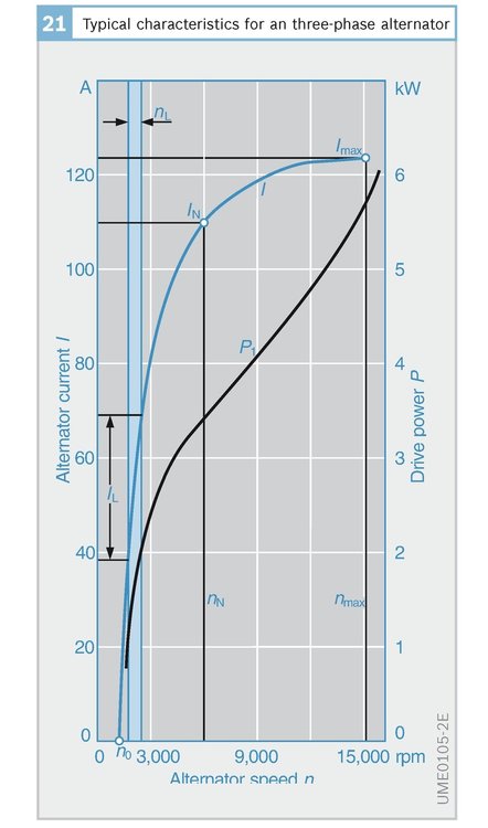

תקן אותי אם אני טועה מרק אבל תפוקת זרם המוצא של האלטרנטור היא נגזרת של הסל"ד.
כלומר בסל"ד נמוך האלטרנטור יוציא זרם נמוך ולא יטען את המצבר ביעילות רבה (תחת עומס) - העומס יפול על הצרכנים בעצם ושם אותם בסכנת התחממות יתר או לחליפין קריסה. - אין שום סיבה שהרכיבים ברכב יתחממו או סכנת קריסה בגלל שזרם המוצא של האלטרנטור נמוך מהנדרש.
אכן זרם המוצא של האלטרנטור תלוי בין היתר בסל"ד כלומר אם ניקח לדוגמא אלטרנטור בעל זרם מוצא נקוב של 90 אמפר בסל"ד של 1800 סיבובים לדקה אותו אלטרנטור מסוגל לספק רק 40 אמפר בסל"ד סרק אבל היכן הטעות שלכם ?
נניח והדלקת אורות גבוהים+מזגן שצריכת הזרם שלהם יחד היא כ-15 אמפר+צריכת זרם של מערכת הצתה/הזרקה+זרם לטעינת המצבר נניח סה"כ 30 אמפר כלומר זה הזרם שהאלטרנטור יספק ולא יותר מזה. במילים אחרות ווסת המתח שולט על זרם העירור בסלילים של האלטרנטור בכדי לשמור על מתח מוצא קבוע. עד כאן הכול טוב...
נניח וצריכת הזרם בסל"ד סרק עולה מעבר ל-40 אמפר קרי הזרם המקסימלי שמסוגל האלטרנטור לספק בסל"ד סרק הדבר יגרום לירידת מתח המוצא של האלטרנטור וחלק מהזרם לצרכנים יוספק על-ידי מצבר הרכב ואם הדבר נשאר לאורך זמן הדבר יגרום להתרוקנות המצבר.
מכאן אתה יכול להבין שבסל"ד סרק האלטרנטור לא עובד'בתפוקה מלאה' אלא נותן את מה שאפשר בלבד ולא יותר מזה.
ראה תרשים של הייצרן בוש המראה את זרם המוצא בתלות הסל"ד.

Pages from Bosch Automotive Electrics and Automotive Electronics; Systems and Components, Networ.jpg

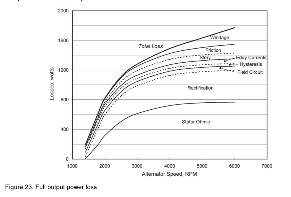

אני מתקשה להבין את הקביעה הזו.
שני ההפסדים הדומיננטיים באלטרנטור הם 'הפסדי נחושת' בסטטור (שזה ברור) והפסדים מכאניים (תודה למרק על החומר הטכני בנושא).
העומס החשמלי על האלטרנטור קובע את הפסדי הנחושת בסטטור (הפסדי נחושת משמעותיים יותר מהפסדי ברזל) - יותר עומס חשמלי יותר הפסדים.
הסל"ד קובע את ההפסדים המכאניים באלטרנטור- סל"ד גבוה יותר - הפסדים גדולים יותר.
הפסדים מלווים כמובן בחום ובשחיקה. לכן המסקנה המתבקשת היא שבעומס חשמלי נתון, כאשר האלטרנטור יעבוד בסל"ד נמוך יותר ההפסד הכללי יהיה נמוך יותר היות וההפסדים המכאניים קטנים יותר.
על כן הקביעה הזו מעט תמוהה בעיניי, אשמח לדעת על איזה הסבר אתה מתבסס, אולי נחכים.

אולי מרק יואיל בטובו להעלות תמונה עם גרפים של הפסדים באלטרנטור כתלות בסל"ד.
עריכה אחרונה על ידי אביב
מצורפת תמונה עם גרפים המסבירה בצורה ברורה וחד משמעית את הדברים שכתבתי בתחילת האשכול וגם אביב הסביר בצורה ברורה את הקשר בין הפסדים לסל"ד.
