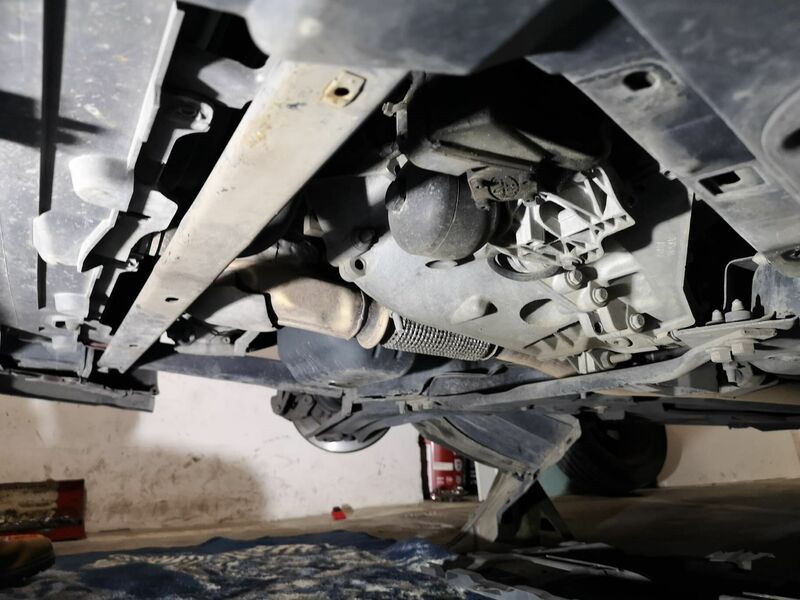

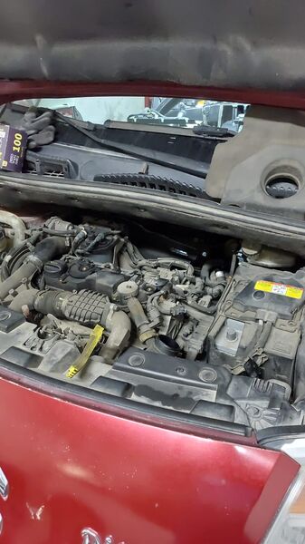

הורדנו מגן תחתון, גלגל ימין פורק וביטנה קופלה לאחור כדי לאפשר גישה.
מבט כללי על איך נראה רכב בן 10 מלמטה לפני העבודה - יבש לחלוטין

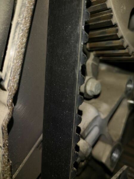

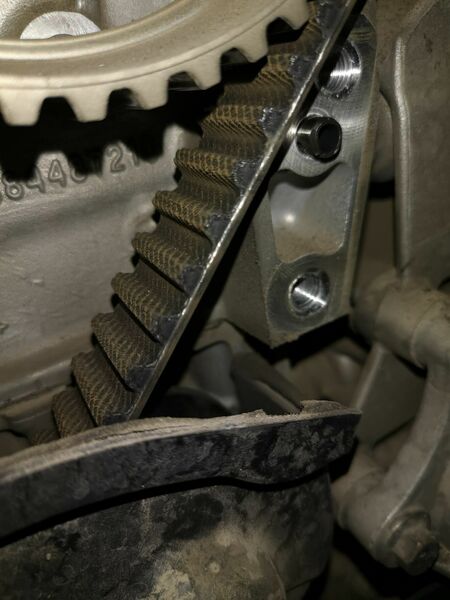

כך נראתה רצועת התיזמון שירדה הרכב אחרי 10 שנים.
IMG-20220202-WA0045.thumb.jpg.e4a39953195d491be5220bf8b458f684.jpgIMG-20220202-WA0053.thumb.jpg.d4c24631b5700737bbee548c4faad860.jpg

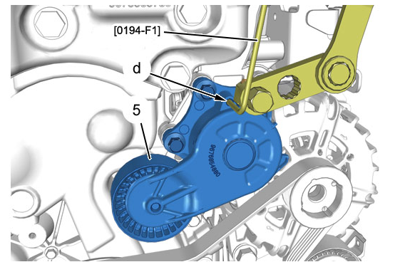

ב-C3 פיקאסו שמצויידת במערכת Stop & Start מערכת מתיחת רצועת האביזרים שונה
ברכבים שאין את המערכת (דיזל ידני) יש מערכת שונה.
פירוק מכסה רצועת אביזרים

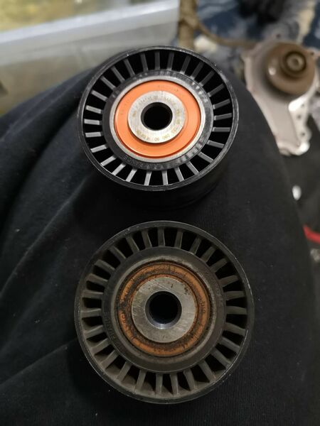

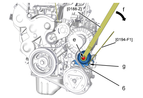

הרפיית המותח (אנחנו השתמשנו במפתח פתוח ולא בכלי המתואר) והכנסת פין אבטחה למניעת חזרה
המותח הזה התגלה כתקול. הקפיץ של המתיחה היא קשה והוא לא תפקד כראוי. בנוסף הגלגלת שלו הרעישה.
כיווץ מותח שני - אנחנו השתמשנו במפתח רינג ובמקום לאבטח את המותח, פשוט הצאנו את הרצועה ושחררנו בעדינות את הרינג.

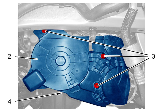

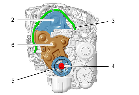

לשחרר את הצמה החשמלית (3) מהקליפסים שלה, ולפרק את מגיני מערכת התיזמון(2,6).
לשחרר את הבורג של הפולי אביזרים ולהוציא אותו
לא חייב בסדר שכתבתי, פירוק הפולי לפני מקל על גישה
הגענו למצב הזה

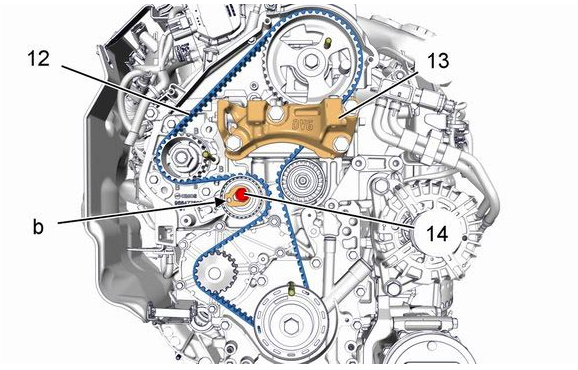

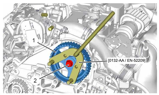

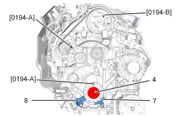

עכת נאבטח את הטיימינג. נסובב את המנוע (בורג 4) על מנת להביא את נקודות הנעילה למקומם (0194A ו-0194B).
יש לנעול גם את גלגל התנופה, במיוחד אם רוצים להחליף מחזירי שמן.
באותה ההזדמנות, מפרקים את חיישן מהירות המנוע (8) את ה-offset prevention angle bracket, (לא ידעתי את לקרוא לזה בעברית)
משחררים מתיחה של המותחן ב-(14).
התושבת תושבת המנוע פורקה אצלנו לפני.
במצב הזה ניתן להסיר את רצועת התיזמון

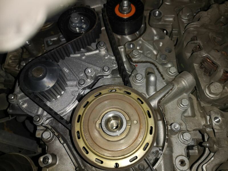

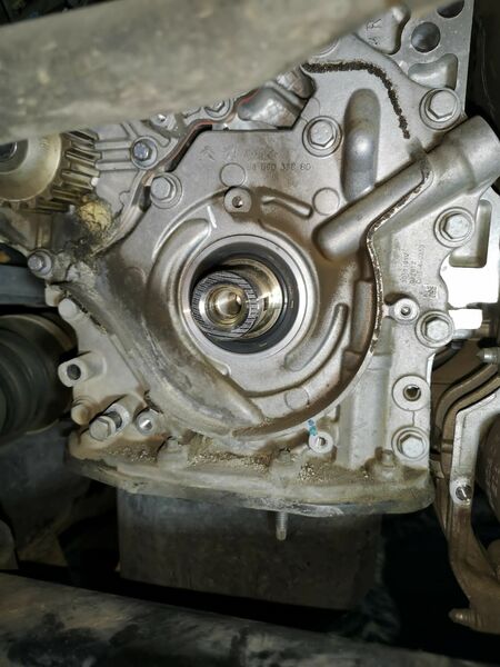

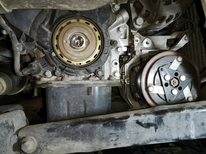

מפרקים פולי קראנק וכעת ניתן להחליף את מחזיר השמן התחתון.
קודחים בו בורג קטן ומושכים את מחזיר השמן.

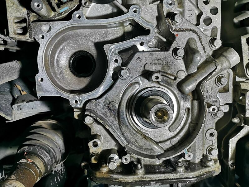

בתמונה מטה רואים את מחזיר השמן המקורי, ואת נזילת המים (לא נראה כזה מינורי, מחור הדמעות)
פולי קאמשפט פורק גם הוא והוחלף מחזיר השמן - לא התשמשנו בכלי המתואר.

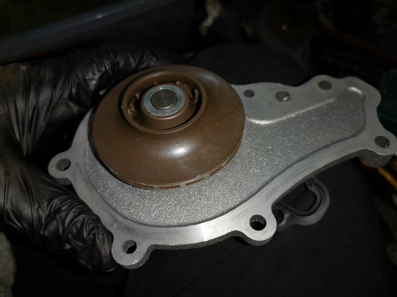

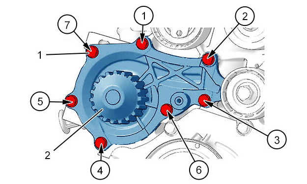

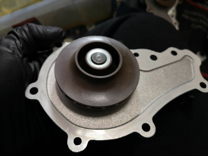

פירוק משאבת מים - רשום לפתוח בסדר המופיע מטה . כמובן שבהרכבה יש לנקות שטחי מגע ולהחליף אטם.
משאבה מקורית - ירדה ללא חופשים ורעשים כלל
משאבה חדשה של DOLZ
מצב כרגע

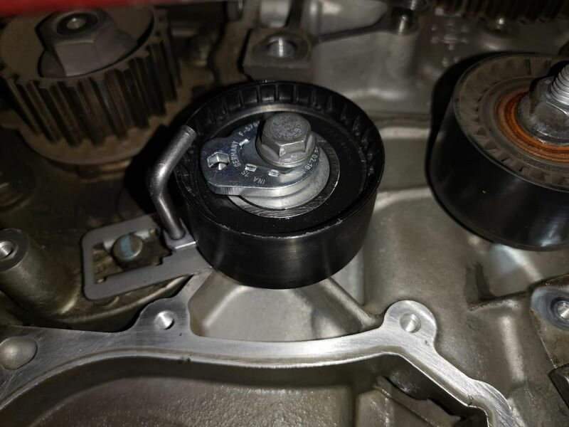

החלפת גלגלת ומותח
הרכבת משאבה חדשה, החזרת פולי קראנק למקומו ורצועה (כבר במקום)

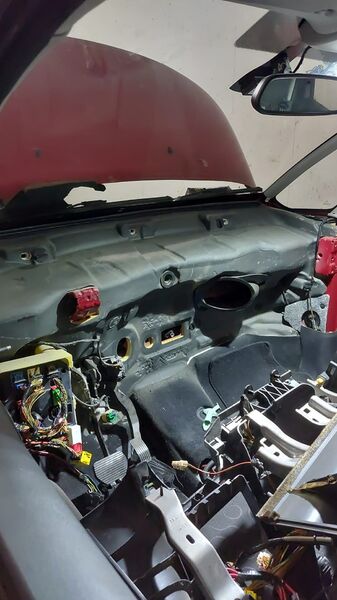

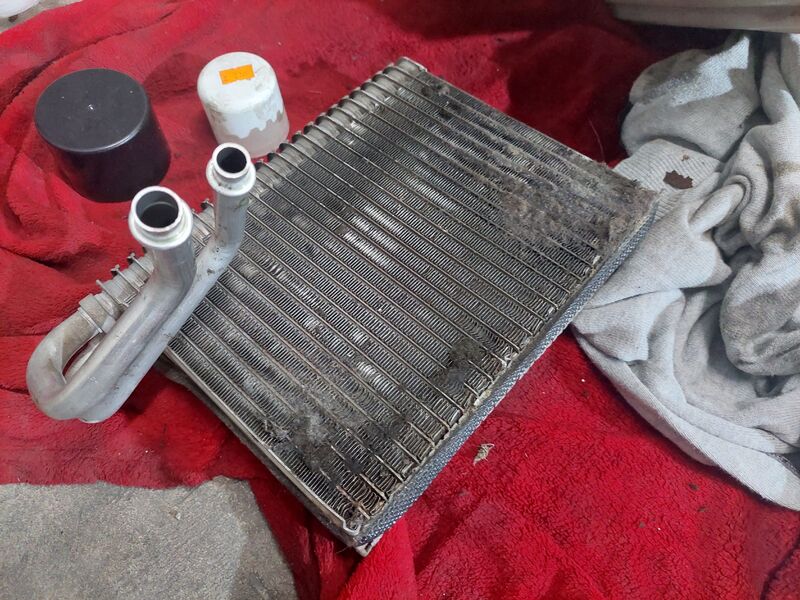

כפסיעה לפני 170,000 ק"מ, נמאס לי למלא גז כל כמה חודשים. התפנה קצת זמן אז הוחלט להחליף מאייד דולף. ההתחלה בשעה 7 בבוקר במוסך גבע לצורך שאיבת הגז.
לאחר מכן, עבודה בתנאים ביתיים.
IMG-20231018-WA0026.thumb.jpg.4c815286b43d92f5e21c4bf9b2d6c265.jpg20231018_151105.thumb.jpg.1c18f3403240fc6ff452389e560f5a34.jpg
החלק שהורכב הוא סיני (לא מצאתי יחידה מקורית, שגם ככה לא היתה להיט).
בית חימום לאחר החלפה (כולל החלפת ספוגי אטימה)
מורכב לאחר הסיום.
לא נשארנו עם ברגים ספייר. אין קרקושים.
עלות החלק 550+מעמ.
זמן עבודה ברוטו - 8 בבוקר עד 19 בערב.
כולל יציאה לרכישת חלק לפי דוגמא, כולל קפה, ארוחת צהריים ושתייה.
תודה רבה למי שעזר!
