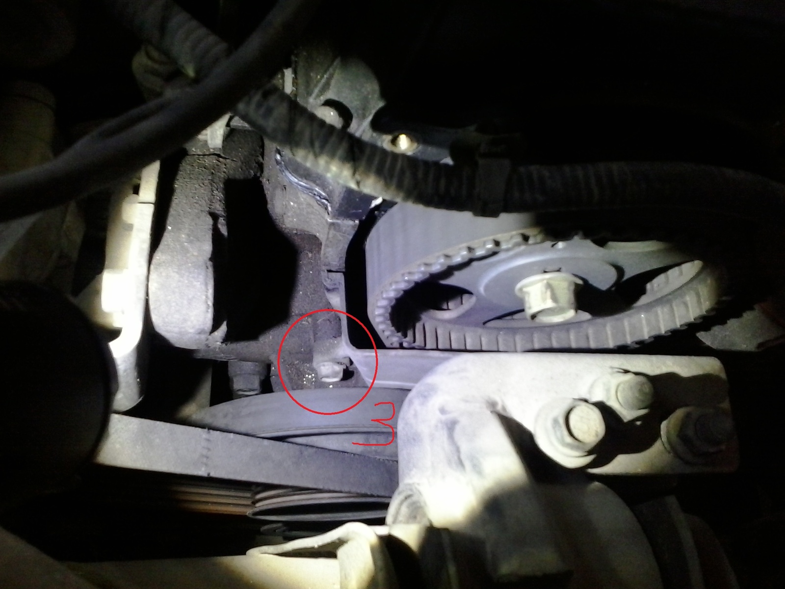

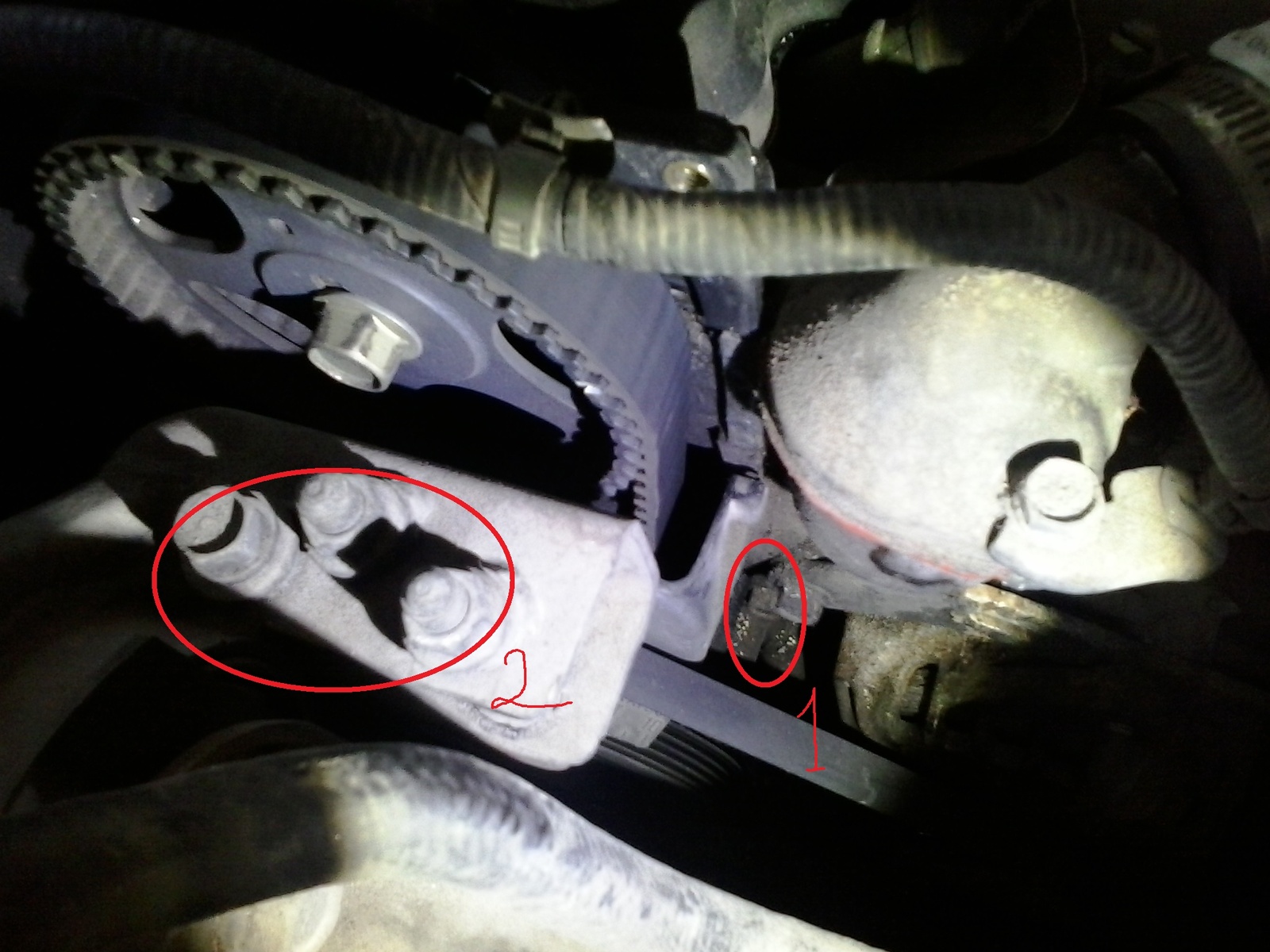

בינתיים לא איתרתי את הנזילה.
האם מספיק לפתוח את ברגים 1 ו- 3 (בתמונות המצורפות) בשביל להוריד את מכסה הטיימינג התחתון, או שצריך לפתוח גם את 2?
תודה
