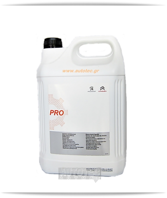

תמלא נוזל מקורי של סיטרואן. גלון עולה 90 שקל אצל ג'אן במסגר.

לגבי הנוזל קירור עצמו, אני בדרך כלל שם מקורי, אבל אם לא מוצאים אין צורך,
תמצא נוזל קירור שעומד בתקן: PSA-B71-5110, לא משנה צבע הנוזל, העיקר שיעמוד בתקן.
נוזל אחד שאני מכיר שעומד בתקן הוא IADA.
תקנה כמובן גלון של 5 ליטר.

המחיר במורשה 100 ש"ח אם אני זוכר נכון.
