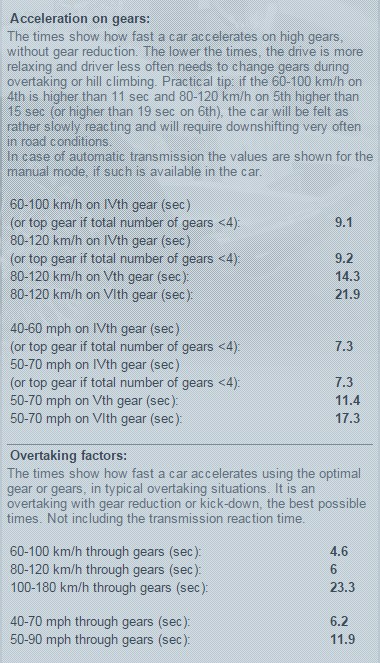

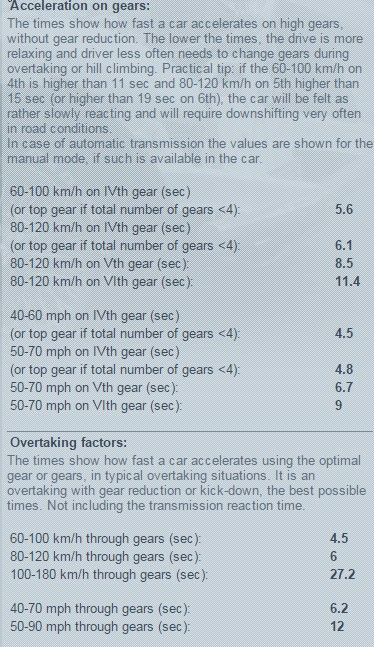

קיבלתי הפניה לאתר מעולה מחבר פורום, יש שם מפרטים ותוצאות אמת של הרבה מאד רכבים. אין את האוקטביה אבל יש אודי A3 עם אותו מנוע וגיר ומשקל דומה.
http://www.automobile-catalog.com/performance/2013/1916930/audi_a3_sportback_1_4_tfsi_cod_s-tronic.html
יש נתוני האצה במצבים שונים, כמו שדיברנו. האצה מהילוך 4, או האצה מהילוך כלשהו לבחירת התיבה, אבל לא כולל זמן ההחלפה של ההילוך.
הזמן דומה - 6/6.1 שניות, קצת איטי יותר מהמדידה שלי.

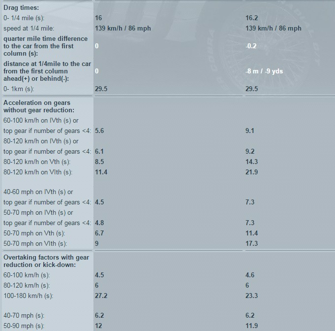

עשיתי גם השוואה לפוקוס 2.0 170 כ"ס
http://www.automobile-catalog.com/performance/2012/1591745/ford_focus_s_sedan_2_0_ti-vct_powershift.html
השוואת תאוצות (הפוקוס בעמודה הימנית):

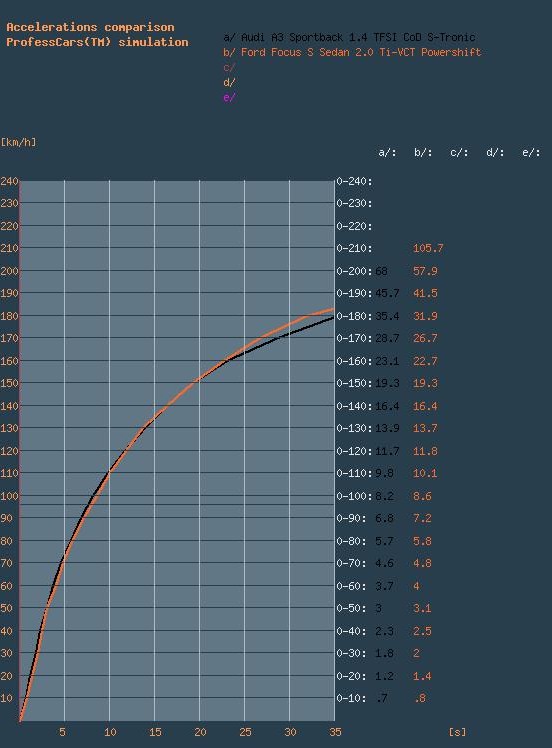

השוואה של גרף ההאצה המלא :
מעניין לראות כמה דברים :
- האוקטביה מהירה קצת יותר מהפוקוס עד שמגיעים לאזור ה-140 קמ"ש, שם ההבדל בהספק בא לידי ביטוי מול התנגדות הרוח.
- ההאצה של האוקטביה חלקה (גרף עגול), לעומת הפוקוס שיש לה נקודות שבירה ברורות בנקודת ההחלפה של ההילוכים, עוד עדות ברורה לנחיתות של הגיר בפוקוס.
- האוקטביה מהירה משמעותית מהפוקוס בתאוצה מהילוך גבוה (סל"ד נמוך), בכל טווח מהירויות. ההבדל פשוט עצום, למשל מ-80 ל-120 בהילוך 4 הבדל של 3 שניות, בהילוך 5 הבדל של 6 שניות, בהילוך 6 הבדל של מעל 10 שניות.
- הפוקוס מהירה משמעותית בתאוצה מ-100 ל-180 קמ"ש, זה משהו שבהחלט מורגש, האוקטביה נחלשת במהירויות גבוהות. במהירויות נמוכות/בינוניות (עד 120) ובהילוך לבחירת התיבה אין הבדל משמעותי בתאוצה בין הרכבים.
