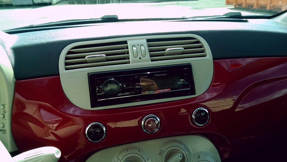

אז חזרתי לעדכן,
סופסוף אחרי 4 חודשים של התמהמות התחדשתי (תודות לחבר טוב ב art sound שדאג לעזור ולהתקין הכי טוב שאפשר)
DEH-X9550SD.
ואני חייב לומר - ההבדל הוא שמיים וארץ להבדיל מהרדיו דיסק המקורי, חייב לומר ששמעו הרבה יותר טוב בסופר לנסר שהיתה לי לעומת המערכת המקורית ב 500, אפילו שהיתה מערכת ישנה ופרימיטיבית יותר (מלבד הקומפוננט).
תודה על העזרה מחברי הפורום היקרים כמובן ועל העצות גם כאן וגם בפרטי.
נ.ב
lanosforce - חשבתי רבות על דאבל דין אבל המחיר של החלפת הפלסטיקה היה נראה לי יקר ולא הגיוני והעדפתי לשמור אותו למתאם להגה - שאותו ארכוש בזמן אחר, קניתי רק את הפלסטיקה מסביב ל HU דרך האיביי, זול פי 2 מבארץ!
אבל רצה הגורל ומרפי הבן .. כפי שאפשר לראות בתמונה הפלסטיקה של המזגן נסדקה כנראה בגלל הקור והמזגן שהיה על חום (עדין כבר אמרתי?).
נ.ב 2 - אחד הרכבים הכי מעצבנים ומסבכים להרכיב בהם מערכת, נשבע.

התקנתי לא מזמן רכב כזה, הרכב ממש לא מסובך אפילו אחד הקלים. איזה חלק בעבודה היה קשה?
עריכה אחרונה על ידי alpine
ממש פשוט ב500, התקנתי לבד
מוציאים לרדיו המקורי את ה4 כפתורי דמה, מכניסים את ה2 כלים ששולפים את המכשיר, שולפים אותו, מפרקים גם את הכלוב מתכת שיש שמה, מרכיבים במקום את המתאם פלסטיקה, שמים את הרדיו החדש, וזהו.. לא צריך לפרק את הדשבורד כמו במכוניות מסובכות יותר.
ליאב אולי תקנה את הפלסטיקים של המזגן והמתאם בשחור במקום הלבן? אצלי זה שחור וזה נראה טוב עם הרדיו, אצלך פתאום יש רדיו שחור באמצע כל הלבן הזה, גם אמרת שכבר נשבר לך אז הנה סיבה חח
