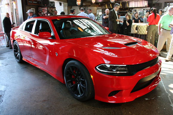

נראת לא רע בכלל.
בהחלט שינוי מהאמריקאיות של שנות ה60.
עדיין בטח יש לרכב מנוע 16 ליטר V16 (הקצנה במקור, בטכלס יש לו מנוע 6.2 ליטר V8 ), ולמה זה חשוב?
כי בדיוק כמו בשנות ה60 האמריקאים חושבים שכמה שזה יותר גדול/ארוך/מנוע גדול זה יותר טוב.. שזה דיי עצוב כי צריך לשאוף לנצילות גבוהה יותר במנוע קטן יותר (לראיה האירופאים מקטינים תמיד, הM5 החדשה עם מנוע 4 ליטר V8 ולא 5 ליטר V10 ומוציאה 560כ"ס)
ובקיצור, אמריקאים ישארו אמריקאים (יש לי *** גדול כי האוטו גדול והמנוע ענק).
