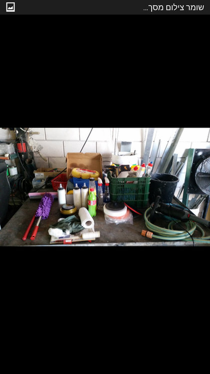

קמנו יום חמישי ויצאנו לעבודה....

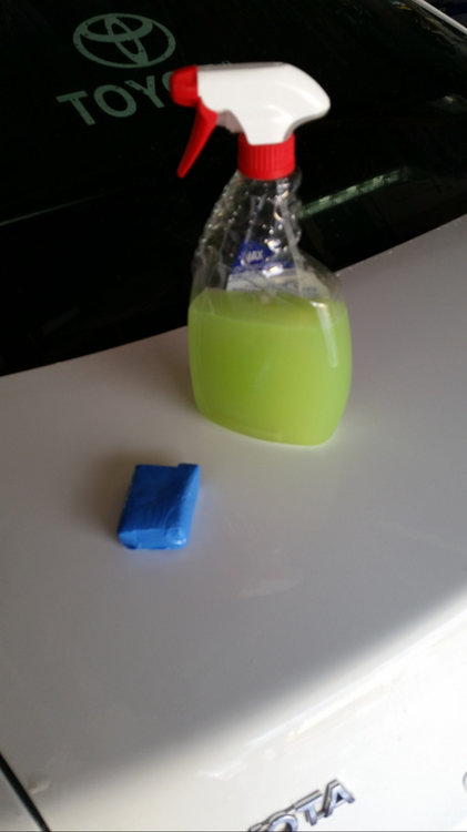

פלסטלינה סינית
סבון התחלתי MR PINK ולסיום ווקס אנד ווש מגס
ONR ירוק
מגבות לניקוי שאריות
מגבת עור צבי
פלטה מתכווננת לפינות וכו..
גרניק
מכונת פוליש 1200W SKILL 6 דרגות
3 סוגי פד,פדים סינים ידנים
פוליש גס מגס 101
פוליש עדין מגס 205
ווקס קורנובה מגס
אוטם מנזרנה

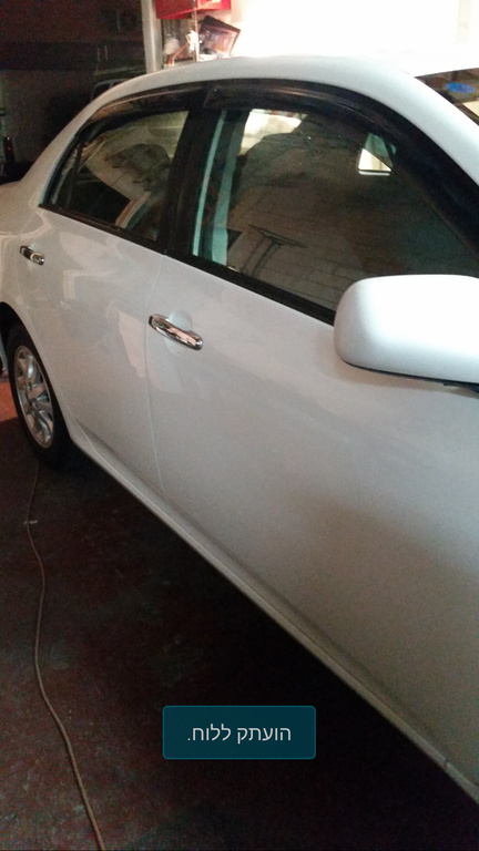

פיניתי לי מקום מוצל ונוח לעבודה ,והכנסו פנימה את המכוניות-
אחרי שטיפה קלה ושהמכוניות עדין רטובות התחלנו פלסטלינה וONR בדילול 1/18-
4.jpgהתוצאה הסופית של הפלסטלינה הייתה הרבה יותר גרועה,פשוט שחכתי לצלם.

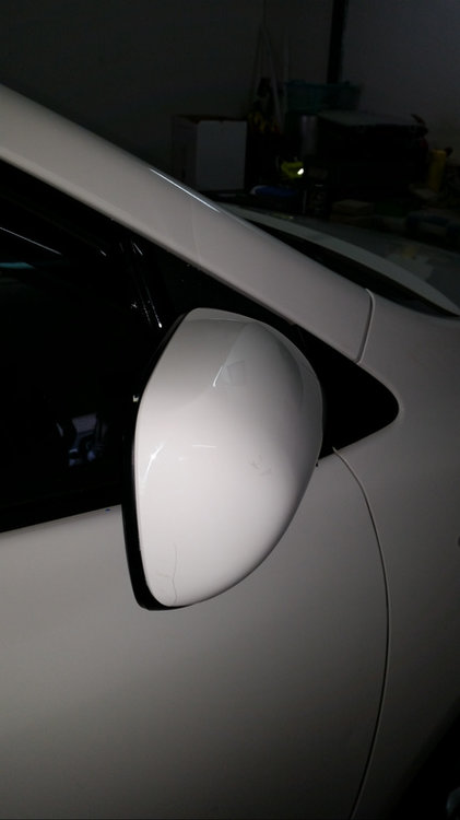

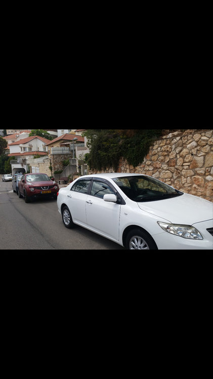

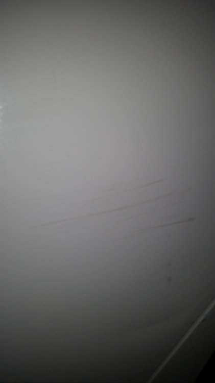

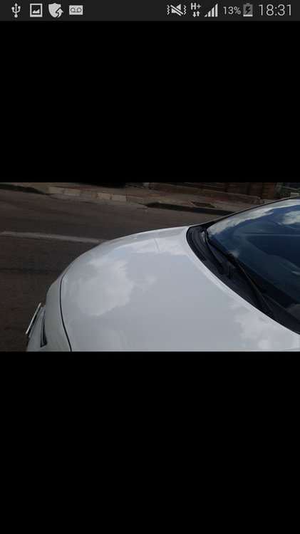

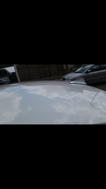

מנקים משטח משטח, מנגבים ומתחילים פוליש גס ואח"כ עדין-

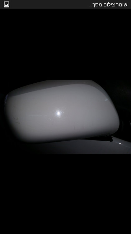

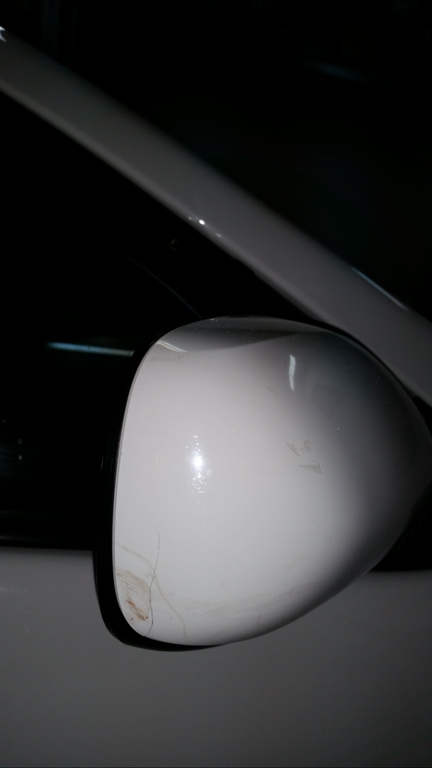

לפני-
אחרי-
קצת קשה לראות את ההבדלים ,אז התמקדתי יותר שרואים בבירור הבדלים -

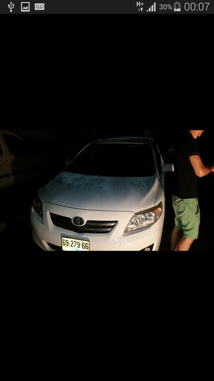

בסיום היום הראשון של הפוליש העדין /הגס קרץ לי חניון נחמד-

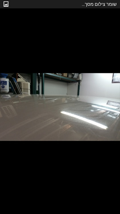

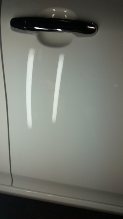

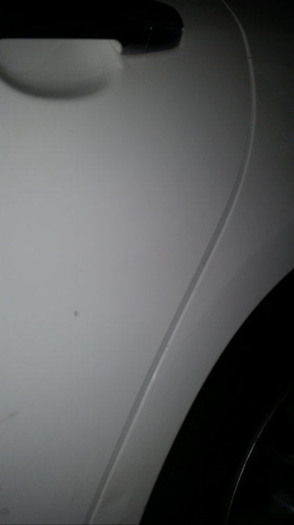

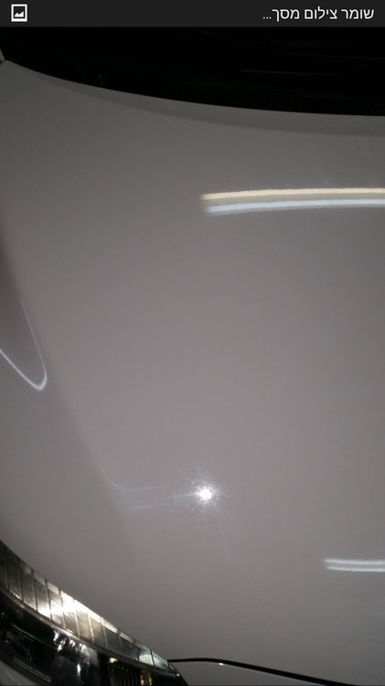

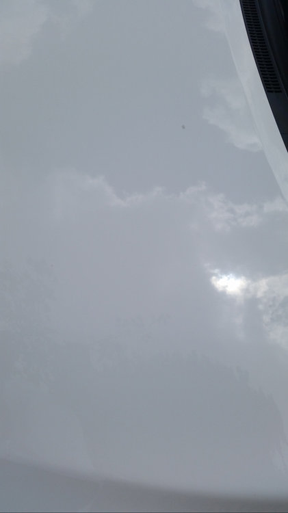

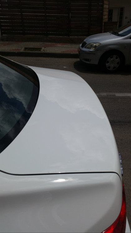

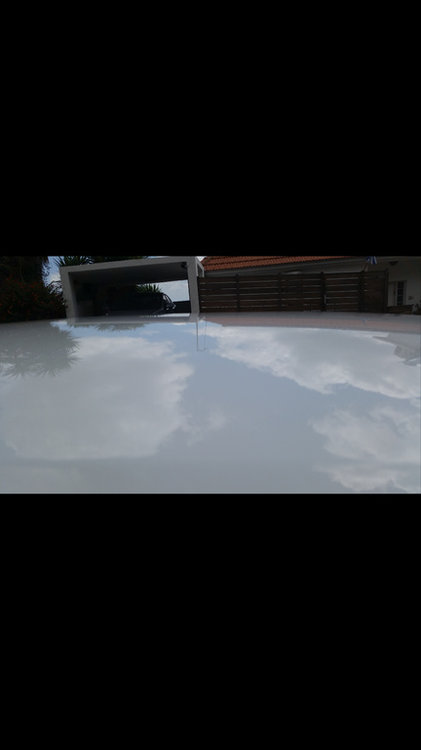

ביום השני התחלנו ווקס במכונת פוליש, ואח"כ מרחנו אוטם באופן ידני-

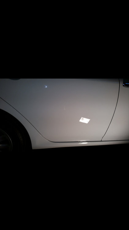

אחרי ווקס-
50/50 עם בלי ווקס

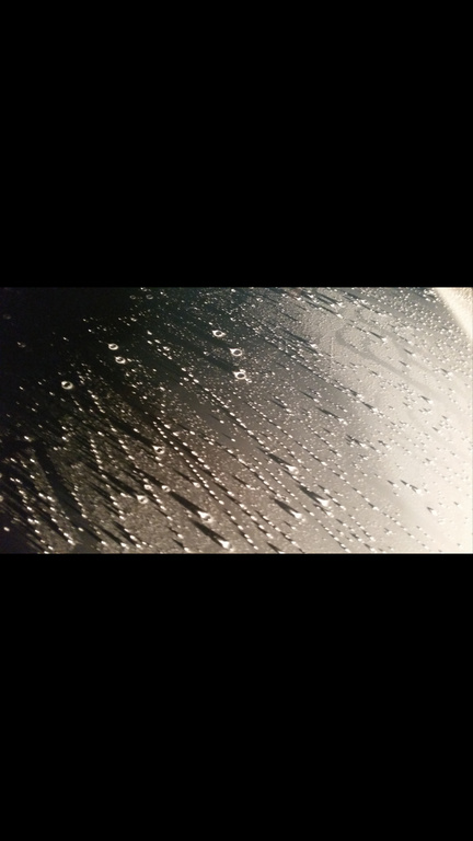

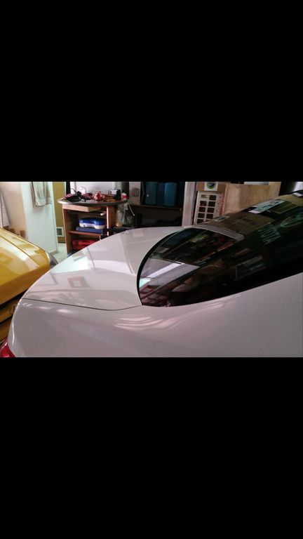

אחרי אוטם-

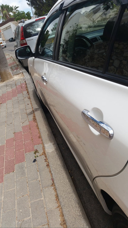

שטיפה לסיום אחרי כמה שעות שהתייבש האוטם-
קצת מאוהב-
