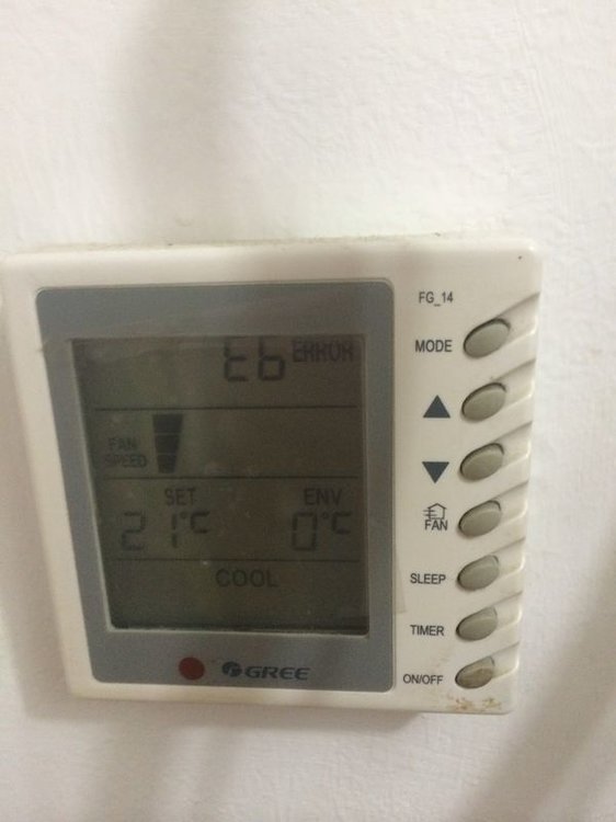

שגיאה e6 מזגן מיני מרכזי gree

תקלה בתקשורת או סדר פאזות שגוי.
היה לי מקרה כזה כשהתקנתי מזגן חדש זהה, תלת פאזי. מרגע ההפעלה הוא דיווח על E6.
החלפה בסדר הפאזות פתר את הבעיה.
כדאי לבדוק אם לא שינו לכם במקרה את סדר הפאזות באיזור (היו הפסקות חשמל לאחרונה ?)

כן. בשעה 6 בבוקר החשמל נפל לכמה שניות ומאז המזגן לא עובד. זה יכול להסביר משהו ? בקשר לחברה- ניסיתי להתקשר לשירות הלקוחות מהבוקר ולא היה מענה.

לא נראה לי שאפשר להפוך את סדר הפאזות בכמה שניות (מדובר בהחלפת חיבורים בכבלי חשמל!) ולאור מה שכתבת (הבעייה קרתה כמה פעמים בעבר) אני די בטוח שמדובר בתקלה במזגן/פיקוד או אולי בעיית מגעים בחיבור ביניהם.
:turn-l:
יחידת השליטה מחוברת לפיקוד מאייד באמצעות כבל עם חיבור שקע-תקע, כמו טלפון.
בכל מקרה חשוב לציין שאם היתה מלווה בזה הפסקת חשמל, יש מצב לשינויים בפאזות גם אם מדובר בהפסקה קטנה מאוד (לפעמים זה רק עניין של מיתוג)

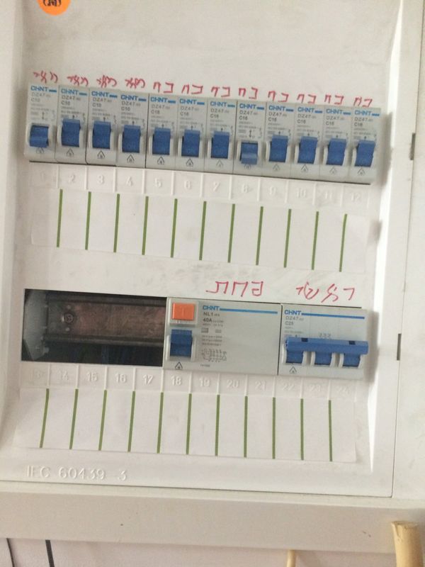

אני לא יודע, אני מצרף תמונה של לוח החשמל, אפשר לדעת אם המזגן הוא תלת פאזי על פי לוח החשמל?
המפסק הכי שמאלי בשורה העליונה הוא של המזגן. רשום עליו c10/777f59abe1a07fcdd36541257a0ae289.jpg
פשוט לא מאמין.
כשהעליתי את התמונה שמתי לב שיש עוד מפסק אחד למטה חוץ מהכי שמאלי, התקשרתי לאישתי לנסות להרים גם אותו וגם את הכי שמאלי, והמזגן עובד!!
החשמל בבית תלת פאזי, אבל אני לא רואה מפסק תלת פאזי למזגן. יכול להיות שאיזה חאפר חיבר אותו בצורה תלת פאזית אבל המפסקים של הפאזות שמגיעות אליו לא מגושרים כך שיפלו ביחד?
זה מתאים מאוד לסברה של איציק על פאזה בעייתית.

זה לא סדר פאזות כי המזגן עובד אבל זה אולי חיבור חאפרי של מזגן תלת פאזי שלא דרך מפסק תלת פאזי יעודי ונפרד
