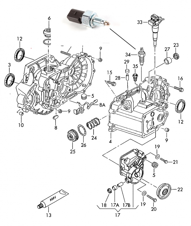

יש לי גולף 4 ידנית ולאחרונה האור רוורס נדלק מתי שבא לו, ואין בעיה עם המגעים של הנורות מאחורה. איך אני יודע?
ככה: יש מאחורה 2 נורות רוורס, שתיהן לא נדלקות או נדלקות ביחד, בנוסף קיימים חיישני רוורס, שנדלקים בצפצוף כל פעם שכן יש אור רוורס.
כנראה המפסק הקטן (המיקרוסוויץ') שיש בגיר שיודע ששמתי רוורס --> לא טוב, או שמשהו במגיעים שלו התנתק.
מישהו יודע איפה נמצא המיקרוסוויץ' של הרוורס? אין לי בעיה לפרק דברים ולהרכיב לבד, אני רק צריך לדעת איפה ממוקם המפסק הקטן הזה
תודה למי שיודע.
GOLF MK4
חפש שקע חשמלי על תיבת ההילוכים עצמה, לדעתי זה יהיה השקע היחיד בתיבה.
לתיבת ההילוכים מחובר מפסק אור אחורי (רוורוס) וגם קונקטור של הספידומטר.
למפסק אור רוורס יש קונקטור בעל 2 פינים ולקונקטור של הספידומטר 3 פינים.

חיישן לאור אחורי נמצא בגיר בצידו העליון או בחזית הגיר תלוי בסוג הגיר אבל לא ניתן לפספס אותו פתח את מכסה המנוע ותסתכל. אל תלך לכיוון חיישן המהירות שים התקע מורכב עם שני חוטים. אם תראה שלושה הגעת לחיישן המהירות בהצלחה.

בתיבה הזאת מטיפוס 01M החיישן שמזהה את השילוב להילוך האחורי נקרא "חיישן רב פעולות" multifunction switch תחפש בגוגל ותראה בדיוק איפה הוא מממוקם .

קבל תיקון חשבתי משום מה שמדובר בתיבה אוטומטית . בתיבה רגילה כמו שנאמר החיישן נמצא בחלקה העליון של תיבת ההילוכים מתחבר אליו מחבר עם שני חוטים ,צבעו חום .
