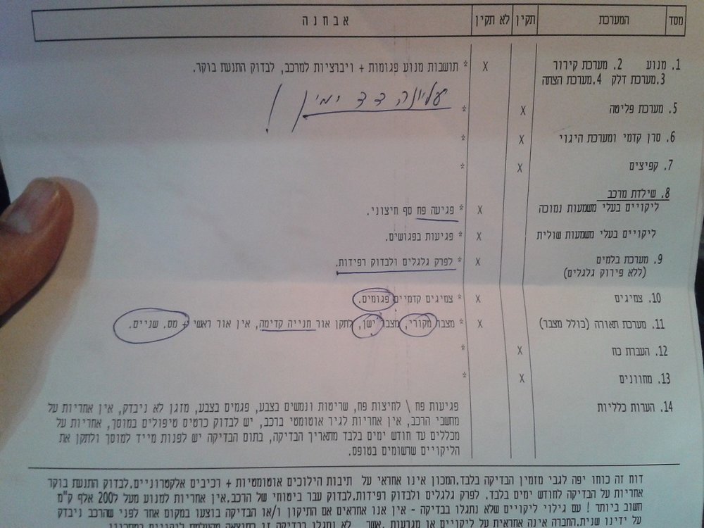

שלום לחברי הפורום,
מבקש את עזרתכם ואשמח לשמוע את חוו"ד על סיכום בדיקה במכון מונדיאל. (מצ"ב)
הרכב - קיה פורטה
דגם - EX
צבע - שחור
עליה לכביש - 12.2009
מוכר - פרטי, יד ראשונה
ק"מ - 86,200
טסט - שבוע הבא (כ1600 שח)
תוספות -
*חיישני רוורס,ללא צג
*דיבורית BT
*אחריות? (במוסך טענו שהאחריות נגמרה והמוכר טוען שיש 7 שנים חלקית)
תקציר הבדיקה -
בכללי הרכב בסדר, ללא בעיות מיוחדות.
תפוקת מנוע ממוחשבת תקינה (44-45 ב260 סל"ד)
הערות בבדיקה -
1. תושבת מנוע ימנית עליונה
2. פגיעת פח,סף חיצוני מימין (צד נוסע) - מדרכה?
3. פגיעות בפגושים, מספר שריטות,מכות וכיפופי פח.
4. צמיגים קדמיים - מקוריים, יצטרכו החלפה (עוברים טסט)
5. מצבר - מקורי, זמן שאול
6. אורות - אור דרך, 2 נורות שרופות (אפשרי בעיה מורכבת יותר?איך לבדוק?)
בנוסף -
הרכב טופל במוסך מורשה קיה אולם חסרים טיפולים.
רכב טופל ב15, 45 ו75 אלף ק"מ. (חסרים 30 ו60 אלף)
בעל הרכב טוען שלא שם לב . .
הרכב צריך לעבור טיפול 90 אלף - מה עלות משוערת?
ולנקודה החשובה -
מחירון ליסינג - 67 א"ש ויד שתיים - 64.7 א"ש
עם הפחתת טסט הסכים לעגל ל60 לפני הבדיקה.
אם לשקלל טיפול 90K, מצבר, צמיגים, (תושבת?), מה יהיה טווח סביר?
ההתרשמות הכללית מהרכב והמוכר הייתה חיובית.
הוא קונה חדש.ברכב נהג גם בנו שהינו נהג חדש.
המוכר מוכן להתגמש אולם לא מניח שיסכים ל50+
מה ייחשב כמשפט שלמה (ששני הצדדים לא יהיו מרוצים. . ) במקרה זה?
(עבורנו כל שקל נחשב ואני מניח שעבורו כל אלפייה )
תודה רבה מראש!

כמה דברים מדאיגים אותי ברכב הספציפי:
1) עושה רושם שהרכב מוזנח כיוון שהוא לא עבר טיפולים כנדרש וגם איזה בן אדם נורמלי ייסע ללא אורות חניה וללא אורות דרך?
בכל מקרה תיכנס למורשה לקבל הצעת מחיר לתיקונים הנדרשים (בדגש על תושבת מנוע) ושיבדקו את מצב התאורה (יכול להיות פיוזים של הפנסים).
2) תבדוק לעומק את סטטוס האחריות כיוון שרוכשים פרטיים אכן קיבלו 3 מלאות ו4 חלקיות (7 ביחד) אבל רכבים שהגיעו לחברות ליסיניג קיבלו אך ורק 3, אתה בטוח שהרכב 00 פרטי?
3) טיפול 90 הוא הטיפול הכי גדול שיש לרכב לעבור וכמובן הכי יקר,ביצעתי אחד כזה לפני 6 אלף ואתה מוזמן להתרשם מהעלות במורשה קיה- http://www.carsforum.co.il/vb/showthread.php?t=503281.
אם לסכם אז יש לך עוד לרדת כמה אלפים במחיר כיוון שצריך להשקיע ברכב. אם ישנה אפשרות הייתי מחפש אקזמפלר אחר כי אני חושב שהרכב עבר חיים לא קלים, לדוגמה הרכב שלי עם 96 אלף על השעון עם עבר של השכרה לא צריך תושבת מנוע חדשה והרכב שלי שלא כמו זה עבר טיפולים בחברת הליסינג כמו שעון (הכל אצלי מפורט).
תעשה את השיקולים שלך, בהצלחה.

אם הוא מוכן להוריד את המחיר עבורך כדי שתשקיע ברכב את כל מה שצריך אז אין סיבה שלא תרכוש.
הטיפול 90 אלף הוא הכי גדול ויקר אבל לאחר מכן זה יהיה במגמת ירידה.
מה שאתה צריך בגדול לרכב זה:
*טיפול 90 אלף שזה יישור קו עבורך.
*סידור של כל התאורה.
*תושבת מנוע (תקבל הצעת מחיר, לא אמור להיות יקר מידי).
*תחקור לעומק את עיניין האחריות.
*מצבר חדש.
בגדול לא נראה לי שיש פה משהו שהוא "deal breaker" אבל תנסה לשאוף לכיוון ה 55 אלף ודרומה.
בהצלחה!

ממה שראיתי בטיפול 90K שצירפת זה נע סביב האלפיים, נכון?
תושבת מנוע - האם תהיה חלק מטיפול 90?
לגבי תאורה - אם שמים נורה חדשה ותקין - האם יש מה לבדוק?
מצבר - ~700 ?
צמיגים קדמיים - מצריך גם כיוון פרונט,לא? בכמה מייקר?
לגבי האחריות - זה מדהים עד כמה אף אחד לא יודע. שאלתי במורשה ואמרו שאין (נגמרה החודש), הבחור טוען ומראה לי חלק מספר רכב עם התחייבות ל7 שנים, ביררתי אצל ליסינג שביררו עם היבואן ולא הייתה תשובה ברורה.
מי אמור לדעת אם לא מוסך מורשה? היבואן?
תודה רבה!
אורי

1. הרכב הינו פרטי אבל בכל מקרה מנסה לברר לגבי האחריות.
2. למה העדיפות לקניה מליסינג ולא מפרטי? (בהנחה שיש אחריות. לא מצאתי רכב עם נתונים זהים במצב טוב יותר מליסינג)
3. שוב, תודה רבה על המידע!
