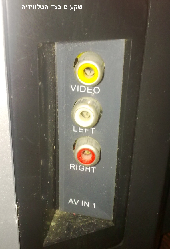

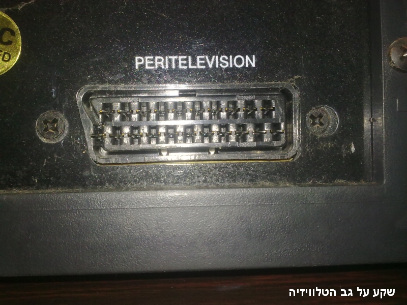

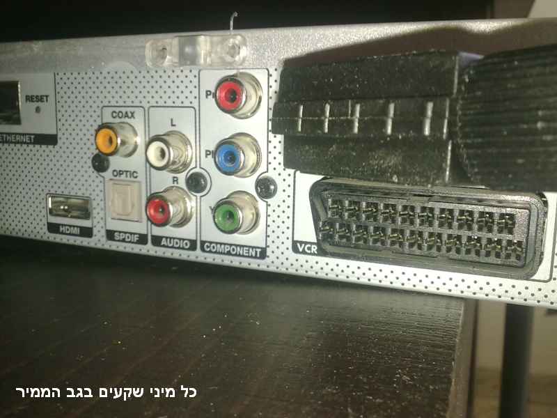

משיטוט וחקירה שעשיתי מתברר שמאחורי הטלוויזיה יש שקע מלבני ארוך עם 21 יציאות, בצידי הטלוויזיה יש 3 שקעים צבעוניים ומאחורי הממיר של הוט יש שקע מלבני ארוך דומה לזה שיש בטלוויזיה ועוד כל מיני שקעים לא מובנים. בממיר של הוט יש 2 שקעים כאלה, השקע העליון מחובר לטלוויזיה בסלון ואני רוצה לחבר עוד כבל מהשקע התחתון לטלוויזיה בפינת האוכל (או אם יש לכם רעיון אחר), משום שאני יודע בוודאות שהממיר הזה מסוגל לשדר לשתי טלוויזיות במקביל, כלומר מה שיראו בטלוויזיה בסלון יראו גם בפינת האוכל. הכי טוב בהשקעה חד פעמית קטנה.
המרחק בין הטלוויזיות 4 מטר, אולי קצת פחות.
השאלה היא איזה כבל אני צריך כדי לחבר את הטלוויזיה הזאת לממיר הקיים? הייתי אתמול בהום סנטר והוא לא הבין מה אני רוצה ממנו. הציג לי כבל שעלה 80 ש"ח ואמר שאולי הוא יתאים, וגם היה טיפה קצר יותר. הוא ביקש את השם המקצועי ולא ידעתי.

אכן סקארט.
אתה צריך כבל מלא, או חד-כיווני אבל לחבר אותו בכיוון הנכון (OUT מהממיר IN לטלווזיה).
יתאים לך גם סקארט ל-RCA חד/דו כיווני (3 או 6 חיבורים בהתאמה).

קודם כל - אם יש לך כניסת HDMI בטלוויזיה בסלון, עדיף לקנות כבל HDMI (ממיר לטלוויזיה) באורך כ-4 מ' ,לקרב את הממיר לפינת האוכל וממנו עם כבל קצר לטלוויזיה. הסיבה פשוטה - איכות התמונה על HDMI (תקן לשידורים דיגיטליים) כמעט לא תיפגע מאורך הכבל. לעומת זאת - הכבל השני (אתייחס אליו) משדר אינפורמציה אנלוגית וככל שהוא ארוך יותר איכות התמונה והשמע ייפגעו.
במקרה כזה (HDMI) תוכל להשתמש ככל הנראה בכבל שכבר קיים בין הממיר לטמבלוויזיה שבסלון ולחברו לטלוויזה שבפינת האוכל.
לגבי החיבור בין הממיר לטלוויזיה ה"חדשה" - בצד אחד אתה צריך שקע SCART/21 פינים (מדובר בתקן אירופאי ישן לחיבור טלוויזיות בו יש 21 פיני מתכת כאשר כ"א מייצג מתח או פונקציה מסויימת. כאן מפורט בדיוק מה) או לחילופין כבל עם שלוש "בננות" מסוג RCA בצד אחד ובכל מקרה RCA לצד של הטלוויזיה הכבל נראה כך:
RCA-Patch.jpg.
הממירים של YES /HOT מגיעים עם שקע 21 פינים או RCA כאשר אחד מוגדר כ-TV ויש לו שליטה על הווליום דרך השלט של הממיר (שלא מתואם לטלוויזיה). שקע 21 פינים השני (נקרא VCR כי בעבר שימש לחיבור וידאוטייפ, רזמל יסביר לכם, הוא מתמחה בענתיקות) מעביר את מוצא האודיו ישירות למכשיר, בלי שליטה על הווליום דרך השלט האמור.
בחיבור לשקע הסקארט העליון תהיה שליטה בווליום מהממיר ומהטלווזיה.
בחיבור לשקע הסקארט התחתון תהיה שליטה בווליום רק מהטלווזיה (הווליום משלט הממיר לא ישפיע).
שמר, אין לו בממיר קומפוזיט-RCA, אם הוא רוצה להוציא קומפוזיט הוא יהיה חייב סקארט.
אה, הRCA בצבע הצהוב בSDIF בלבל אותי :oops: עם הצופים הסליחה.
במקרה הספציפי שלו, אכן עדיף SCART בצד הממיר, התיקון שלי התייחס לצורך בRCA בצד הטלוויזיה.
חשבתי שהשליטה על הווליום מהשלט של הממיר קשורה לסינכרון עם הטלויזיה. לא ידעתי שכבל קובע את השליטה בווליום. החכמתי.
הכבל לא קובע כלום. ביציאה של הממיר (כלומר בשקע הSCART) מתח המוצא (ובהתאמה, עוצמת השמע) משתנה באמצעות השלט ביציאת TV. ביציאת VCR הוא קבוע.
