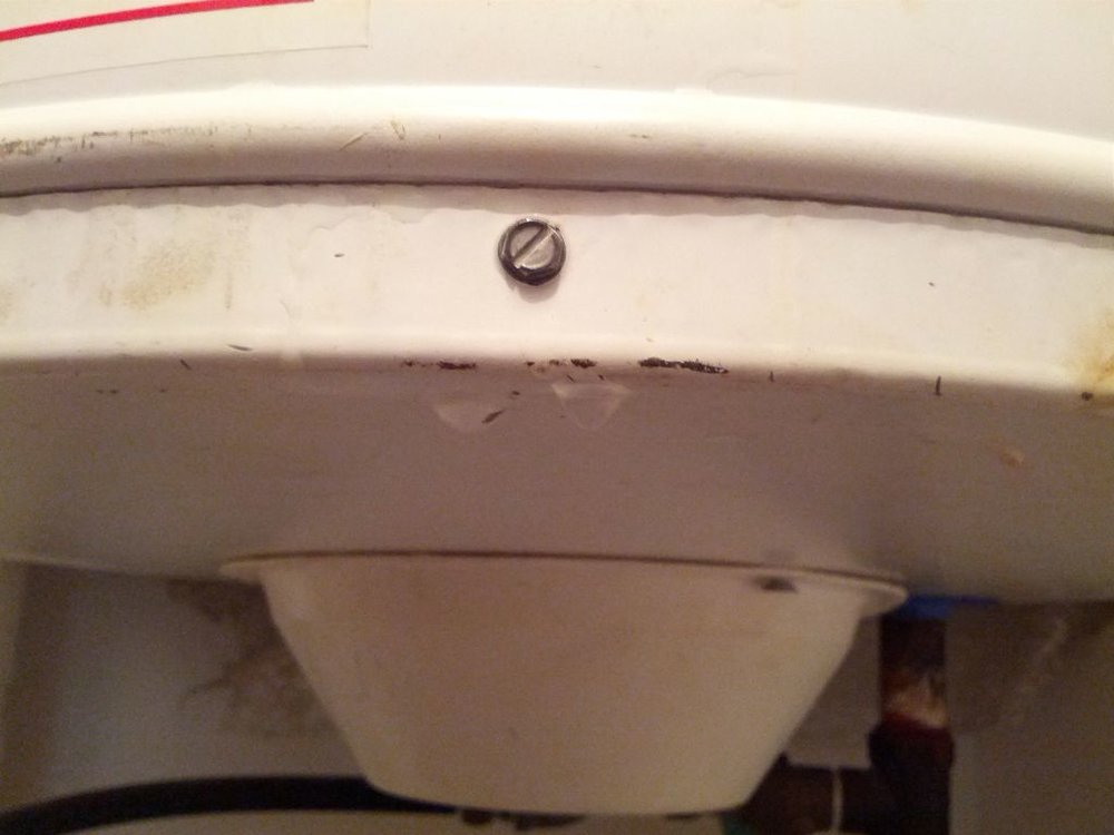

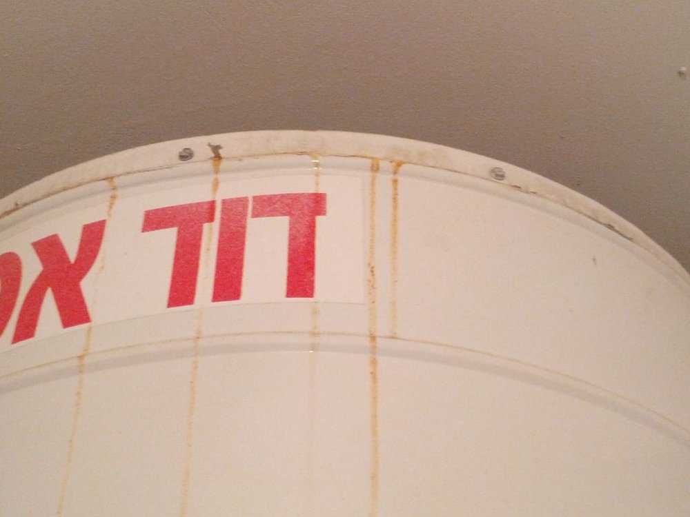

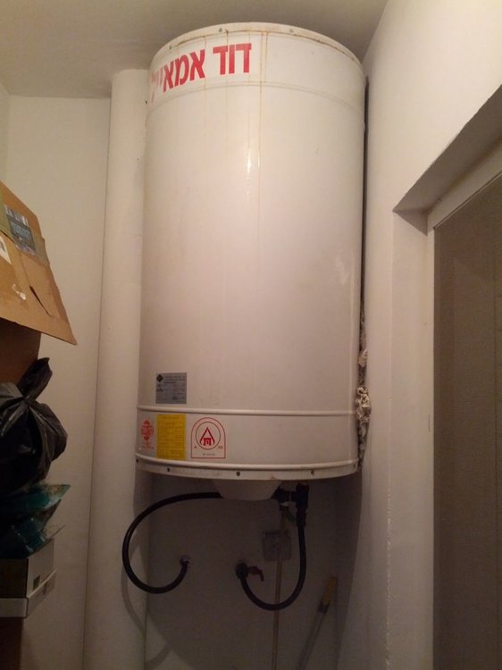

יש לי נזילה מוזרה מהדוד חשמל.
נראה כאילו נוזל מההיקף שלו (מתפוצץ מרוב מים), ראו תמונות ווידאו.
א. מה התקלה?
ב. מה עלות תיקון התקלה?
ג. מי הוא המומלץ לתיקון התקלה באיזור הקריות?
תודה ושב"ש,
ניר.

צריך להחליף דוד.
צור קשר עם elkmino בפורום בנוגע למחירים, הוא עוסק בתחום (לא נראה לי שהוא מגיע לחיפה, אבל כדאי לשאול כי אולי הוא כן).
