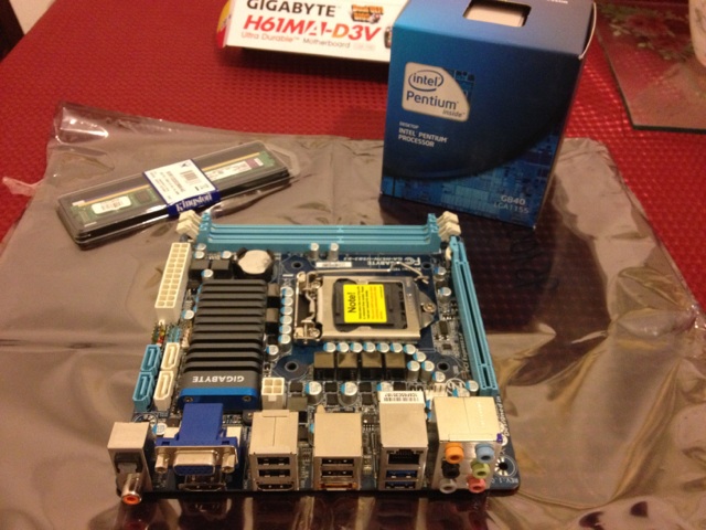

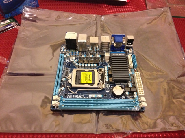

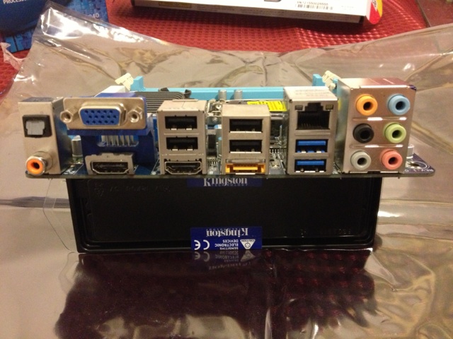

מצאתי לוח אם MINI-ITX בדיוק כמו שרציתי בעבר אך מחירו היה בשחקים, עכשיו מצאתי אותו במחיר לא רע בכלל, הדגם הוא GA-H67N-USB3-B3 - Gigabyte
ללוח שתי יציאות HDMI, חיבור קואקסיאלי, אופטי, USB3, ESATA, תומך את כל מעבדי INTEL החדשים כולל דור שלישי, כל זה בלוח קטן קטן, ממש תענוג!

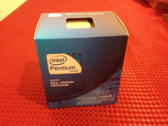

למנוע שיריץ את המחשב בחרתי במעבד פנטיום שתי ליבות מדגם G840, אשר מסוגל להריץ HD וFHD ללא בעיה, אמנם המעבד הגרפי הוא רק INTEL HD אך הליבות המהירות שלו מפצות על כך (ותמיד ניתן יהיה להוסיף כרטיס מסך בהמשך כפי שציינתי), ישנו מעבד כפול ליבה יותר זול כמו הG620 אשר גם בעל יכולות דומות אך ההפרש במחיר הוא דולרים בודדים אז "השקעתי".

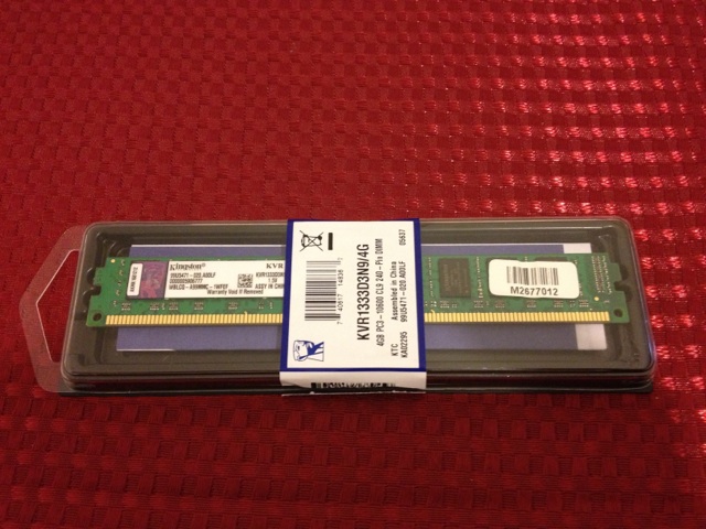

זכרון הזמנתי KINGSTON DDR3 1333MHZ 4GB, אין צורך במשהו מיוחד או מפוצץ, המעבד לא יודע לעבוד עם זכרונות מהירים יותר ומחירי הזכרונות DDR3 היום בשפל, תמיד אוכל להוסיף עוד מקל של 4GB בעתיד אם אצטרך (סיכוי קלוש).

למעבדים כפולי ליבה של אינטל אין HT, זה אכן SANDY BRIDGE, (דור שני של מעבדי הCORE).
גם אם הייתי רוצה לבצעד שינויים, אין לי למה, בדורות החדשים של המעבדים, ניתן לבצע אוברקלוק רק למעבדים עם סיומת K ורק עם ערכות שבבים מתאימות לכך - P67/Z68/Z77 וכו', אולי אצליח לסחוט מהמעבד הזה עוד איזה 300MHZ בקטנה ע"י שינוי בביוס אבל לא יותר מזה. תמיד אהבתי את התכנון והעיצוב של GIGABYTE אבל הלוח שקניתי זה בגלל שהיה לי הזמנות טובה עליו, אם לא, כנראה שהייתי הולך דווקא על הלוח של ZOTAC הזה:

יש לו אפילו יותר פיצ'רים מהלוח שלי, כמו WIRELESS מובנה וחיבור USB3 על הלוח לפאנל הקדמי ואפילו יציאת DP (לא מה שאתם חושבים סוטים!).
