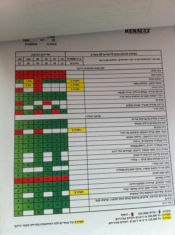

אהלן,
אני מצרף תמונה.
שימו לב שזה כולל החלפת רפידות קדמיות.
העבודה של החלפת הרצועה עולה 1000 שקלים :shock: ואורכת 4 שעות?.
המחיר והזמן מופקעים או שאני מדמיין? ממש מענין אותי איך קובעים מחיר כזה.
כיצד מתבצעת החלפת רצועת התזמון ברכב הזה שזה אורך כ-4 שעות?
הלוואי ואריה היה עונה לי על השאלה. :)

אהלן,
אני מצרף תמונה.
בסעיף עבודות מהי העבודה הראשונה שעולה 799.80?
המחיר הוא שפוי יותר יחסית לדור שני. זו הצעת מחיר שקיבלת או שכבר ביצעת וזוהי הקבלה ?
טיפול 4, כמפורט לטבלה בעמוד הראשון
אכן מחיר שפוי וזוהי הצעת מחיר.
