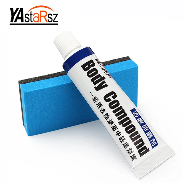

שפשפתי קצת עם הערכה Car-Scratch-Repair-Agent-Scratch-Remover-Paint-Care-Polishing-Gringding-Scratch-Pasta-Repair-Kit-Fix-It.jpg_640x640.jpg
עלה לי דולר והגעתי לתוצאה הזאת
האם עם פוליש אני יכול להעלים את השריטה ?..
האם לקנות את זה ?
Meguire's Ultimate Compound.
או ....
הערכה
Quixx
זה מה שהיה אתמול
  • תגובות 1.2 אלף
למה לקנות פוליש ב5 שקל בלחץ ולהרוס את הפח שגם ככה לא חדש...
פד ידני עם חיתוך בינוני ואולטימייט קומפאונד יכולים לעשות את העבודה בגדול, השאלה היא אם הציפורן ניתקעת שם
