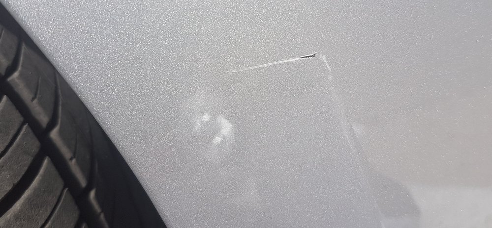

שלום לכולם,
אשמח לדעת עד כמה השריטה הזאת עמוקה, אין לי מושג ממה זה, אבן שעפה או שמישהו הפגין את כישורי החנייה שלו ליד הרכב שלי :\
אפשרי לטפל בזה בעצמי או שעדיף ללכת לאנשי מקצוע כמו למשל RESTORFX? או בגלל שריטה קטנה לא הולכים לאנשי מקצוע?
אשמח לקבל כמה עצות מה אפשר לעשות במקרה כזה,
תודה רבה לכולם.

יהיה קשה עד בלתי אפשרי לתקן נזק של שלייף ללא מכונה.
אתה יכול להתחיל ישר עם 3000 לא חייב 2000.
