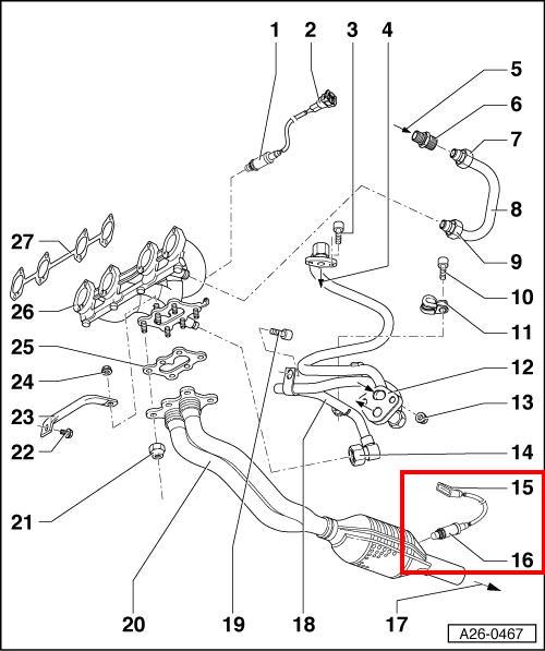

מישהו יכול להגיד לי איפה נמצא חיישן למדה אחורי?

חיישן אחורי נמצא אחורי הממיר הקטליטי.
אנא ציין את סוג המנוע ושנת הייצור בכדי שתוכל לקבל מידע נוסף.
איזה כייף לי :)
שנת 2002 מנוע 1600 דגם AVU
החיישן אמור לשבת בתוך איזשהיא קופסא?

לפני 4 חודשים החלפתי חיישן למדה קידמי לאחר שנידלקה לי נורת מנוע.
והיום נידלקה לי עוד פעם נורת מנוע ויש לי "באק פיירים" לפי תחושת הבטן שלי נראה לי שזה החיישן למדה השני שהלך לעולמו.
אני יחבר את הרכב לסקאנר לבדוק בוודאות שזה החיישן האחורי...

התקלה שאתה מדבר עליה לא קשורה לחיישן החמצן האחורי
שתפקידו היחיד הוא בדיקת יעילות הממיר הקטליטי ואין לו כל השפעה על פעולת המנוע .
ברכב שלך בעל מנוע מדגם AVU החיישן הזה אמין ביותר ואני אומר לך כמעט בוודאות שגם
אצלך הוא כנראה תקין .
