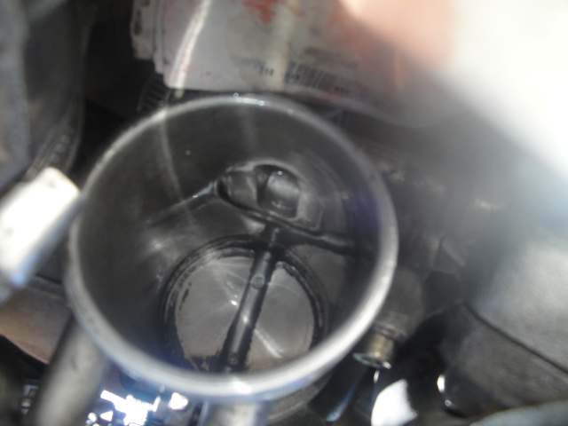

כאשר הרכב כבוי,ועדיף קר בכדי שלא נקבל כוויה, נפרק את הצינור העליון השחור,שמוביל אל המצערת.

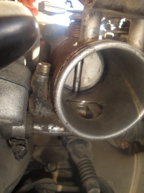

כאשר נגיע לפתח המצערת,אנחנו נראה כי היא שחורה בדפנות העיגול-פרפר שנפתח ונסגר לפי תנועות הגז.
נשפריץ כמות נכבדת של החומר,תוך כדי גם נשחק עם כבל הגז בכדי שמצערת תיפתח.
נמתין כמה דקות שהחומר יספג וירכך את הפיח,נעבור עם המברג השטוח ונגרד כמה שאפשר.
אחר כך,עם המברשת נעבוד,כאשר היא ספוגה גם בחומר,ונשפשף כמה שנוכל. כל המרבה,הרי זה משובח.
לסיום,ננקה את המצערת,שוב, להשפרית חומר לתוך המצערת.
טיפ קטן: הניחו שמרטוט או ניילון שיעצור את היציאה של הספריי אחורה,כי לא כדאי שהחומר יטפטף על מערכות רגישות.
להמתין מעט שיתייבש.
נשפריץ מעט שמן בכדי לשמן את הפרפר שוב {החומרים האלה מייבשים שם את כל השמן}

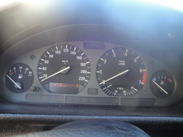

לוחצים על איפוס הספידומטר,מחזיקים לחוץ.
נונתים 8\1 שוויטץ,ממש בקטנה,ואז רואים שהמחשב סופר עד 7,נותן כל מיני נתונים {מספר סדורי של הרכב וכו',לא משהו מעניין}
ואז הספדומטרים עולים ומתאפסים.
להניע את הרכב.
יהיה קשה,רק אחרי 2 או שלוש הנעות זה יצליח,לתת גז בהנעה.
ולתת לרכב לעבוד בסרק 10 דקות בכדי שילמד את הצערת מחדש.

סחטן על הפרוייקט. אני חושב שהבעיה אצלך היא, שאין לך אטימה בטבעות בוכנה ועל כן בורח לך המון לחץ לעבר אגן השמן.
לחץ זה יוצא דרך צינורית הנשם, שמחוברת בסופה לאזור המצערת על מנת שהגזים ואדי השמן ישרפו.
כל האדי שמן וגזי השריפה שמגיעים למצערת, פשוט סותמים אותה.

אם כבר פותחים את בית המצערת ומנקים את הפרפר - אפשר גם לפתוח את מנוע הצעדים שיושב ליד ולנקות גם אותו חיצונית - גם זה קשור לעניין רעידות בסרק ויכול לעזור למניעתן.
לא אהבתי את ההצעה להשתמש במברג שטוח ככלי לניקוי.
המברג עשוי פלדה שהיא חומר קשה יותר מהחלקים של בית המצערת ועלול לגרום לשריטות .
יש משהו בדברים שלך.אני בעיקר משתמש בו לליכלוך הקשה.
את רוב העבודה אני עושה עם המברשת שיניים טבולה בחומר.
בגלל זה רשמתי-לשפשף וכל המרבה הרי זה משובח.

שלום,ראשית אני חייב לציין שאני מעריך את הניסיון לעשות דברים בעצמך אך ישנם כמה טעויות במדריך.
ראשית,אתה ניקית את פרפר המצערת ולא MAF.
שנית אסור בתכלית האיסור לנקות פיח עם חפץ מכני כמו מברג זה גורם לשריטות ופציעות באלומיניום מה שמביא לחוסר אטימות ולפעולה לא חלקה של המצערת עד מצב של התפסות הפרפר במצב פתוח חלקית
בנוסף יש להזהר מאוד ממצב של נעילה הידרוסטתית כאשר משפריצים ספרי לתוך המצערת, בריסוס נדיב חלק מהנוזל מצטבר בסעפת היניקה ויכול לגרום לנזק עצום במידה וישאב לתוך המנוע בכמות שתגרום לנעילה הידרוסטית.
עדיף לרסס מעט ולנקוט עם בד שלא מוריד סיבים.
