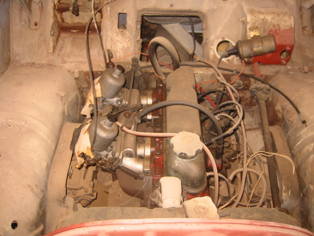

גם המנוע 1800 2 קרבורטורים??
גם גיר אוטומט??
תמונה
