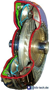

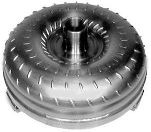

היי, תודה רבה על העזרה. רק שאלה קטנה.. תמיד אמרו לי שעדיף לשאול ולהיחשב לטיפש לכמה רגעים מאשר לא לשאול ומעולם לא לדעת.
מה זה קונברטר? ומה העלות של דבר כזה כולל עבודה?

בוקר טוב,
ראשית, עדיין לא הבנתי מהיכן הנזילה, מהמנוע או מהגיר?
שנית, לשאלתך, קונברטר זהו ממיר המומנט (Torque Converter). זהו החלק היושב בין המנוע לגיר, בגיר אוטומטי כמובן. תפקידו להעביר את מומנט המנוע אל תוך הגיר בעזרת צימוד הידראולי, כלומר, העברת כח ע"י "זריקה" של שמן הגיר בין שני חלקים בתוכו, האחד מחובר למנוע והשני למשאבת השמן בגיר.

היי שבת שלום.
דבר ראשון תודה על ההסבר המצויין ועל התמונות. שדרך אגב לא מצאתי הסבר לזה בגוגל ולכן שאלתי פה.
