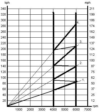

תחום גמישות המנוע נע בין סל"ד שיא מומנט לסל"ד שיא הספק , כלומר נציול מרבי של המנוע הוא להעביר הילוך כך שההילוך הבא יתחיל בסל"ד שיא המומנט או במילים אחרות להשאר כל הזמן בתחום הסלדים הנ"ל (כמובן בלי להתחשב בתחילת נסיעה - הילוך ראשון) כך באצם אתה מפיק את המירב מהמנוע ,
לכל רכב ישנה "דיאגרמת שיני מסור" שמראה את כל אחד מההילוכים ביחס לסל"ד ומהירות , בניתי לך אחת בחיפוף לרכב 4 הילוכים בין סל"ד 4K שיא מומנט ל6K שיא הספק (לא להתיחס לנתוני המהירות) , מקווה שתבין מיזה
